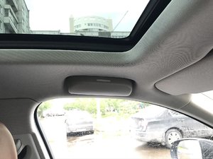

    Рвотный рефлекс не вызывает, качество приемлемое - цвет в +- в тон (вспышка даёт небольшую разницу, глаз не дёргается)
    300 руПлей и 10 минут на монтаж.

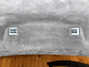

  12. ioann
    ioann Старожил
    24 ноя 2009
    5.315
    Да здрасьте! Q7 4L. A8 4H. В В8 точно не помню, но вроде тоже есть.

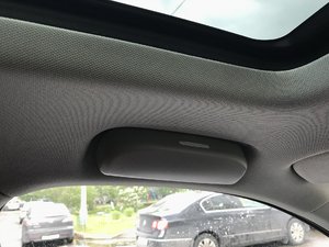

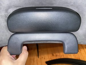

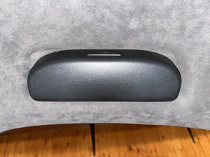

    Ауди Q7 4L , около потолочного освещения.
  19. БЕГИмот
    БЕГИмот Живу я в AUDI Q7 4М
    26 дек 2011
    7.811
    Красноярский край
    Q7 4М + 4L BUG,07+Q5 CNCD,13
    В комплекте даже отвертка есть, как ставить поймете по очечнику
