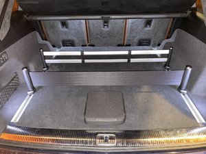

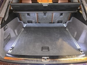

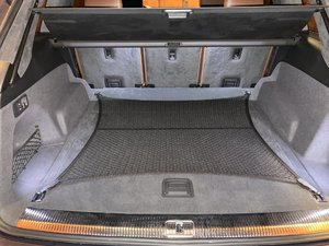

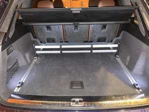

    Вообщем тема боян, но все же..
    Всем обездоленным от ОД посвящается, вашему внимаю. Подбирается под конкретную комплектацию, мой вариант под 5-мест.
    Комплект системы крепления грузов в багажнике:
    Штанга телескопическая - 4M0860378 4PK
    Лента для крепления - 4M0860378C 4PK
    Строповочная проушина (4 шт.) - 4M0863539 4PK
    Рельсы для ленты и штанги - 4M0863555 4PK и 4M0863556 4PK
    Опоры - 4M0863527J 4PK и 4M0863528N 4PK
    Куплено в одном проверенном месте - цена очень хорошая, не чета самостоятельной закупке (даже с учётом всех возможных вариантов, а их у меня не мало)
    Установка прямыми руками - 30 минут времени.
    Всем спасибо за внимание)
