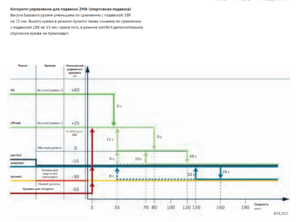

    Как раз и проблема в том, что нет allroad и efficiency, или у меня 2-й уровень (у всех он как динамик, у меня он в "авто") - слишком низко, или у меня 1-й ("динамик" , как у всех режим "автострада" который должен включатся после 160 км/ч)- сосем на брюхе как седан.
  2. KON66
    KON66 Новичок
    17 янв 2016
    25
    Украина
    audi Q7 4m 2018
    т.е. у вас так же работает? :)) , ну да уровень офроад вообще не нужен? или домкрат , или брюхом по земле?

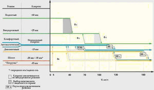

    уровень 4-й? (символ 4-й полоски), авто наверное 3-й?
    судя по описанию при 160 км через 20 с. -автострада, и назад при 130 км так же через 20с

    открываю 633 ssp
    там пара вариантов
    и спорт версия
    ни олроада, ни эконома нету.
    Хотя у меня в тачке алроад есть явно )
    Да и в документе про них местами проскакивает, но крайне поверхностно.
    Кстати в спорт версии походу нету магистрали.
    Так что может надо в эту сторону копнуть.
    Ну и комфорт не переходит в магистраль, только автоматик и динамик.
    Кстати переход этот столь не заметен, что я не замечал никогда на 4м, хотя по кольцевой динамик ставлю.
    На 4L индикация пневмы на приборке зажигалась.

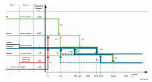

    У меня так:
    Offroad - 5 деление
    Allroad - 4 деление
    Comfort - 3 деление
    Auto - 3 деление
    Efficiency - 3 деление
    Dynamic - 2 деление
    Насколько я знаю в первое деление можно опустить авто с S-Line пакетом (могу ошибаться)

    Все правильно, так и должно быть, разница только в тексте, на схеме офроад это и есть олроад, а лифт и офроад у меня объедены.

    Вот и я этого хочу добится, вопрос как? что не так у меня запрограммировано и виноват ли в этом гейтвей?

    спорт версия 2МА уже занижена по сравнению с обычной 1ВК на -15мм, по этому и некуда уже опускатся в режим трасса.

    У вас нету? Посмотрите пост выше №3866
  13. SlasheR
    SlasheR Живу я здесь
    2 июл 2015
    3.272
    Q7 4M 16
    лифт и офроад вместе - это ок.
    далее олроад должен быть.
    далее комфорт и авто один уровень
    и динамик самый низкий.

    ну в общем я к тому, что у KON66, реально не хватает только олроада.
