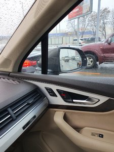

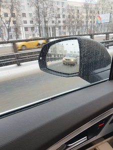

  19. Ho shi min
    Ho shi min Участник форума
    7 янв 2020
    179
    Audi q7 4m
    DmitryQSem и system12 нравится это.
