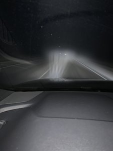

    Вот так раскладывается матрикс в тумане
    Получается по две лампы в каждой линзе?

    30 светодиодов на фару, по 10 на секцию дальнего...
    Кстати, любителям всепогодного света - при включении всепогодного, яркость ближнего падает до 80%.
