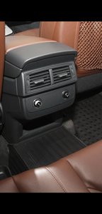

    Olegtum, еще раз спасибо! А для чего на этой панели кнопки + - ?

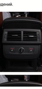

    А вот такая панель существует в природе?

    Вот с этого надо было и начинать :). Я же не знаю что у тебя в стоке. 12, 13 нужные кнопки.

    В стоке задний диван без подогрева.
    Панель такая

    #3306 olegtum, 7 ноя 2019
    Накладка под кнопки подогрева 4M0863351A 6PS
    Нужен будет блок управления подогрева задних сидений 3T0959772C
    Alex_iD нравится это.
  7. Alex_iD

  8. olegtum

  9. Alex_iD

    Никогда бы не подумал, что в стойке.
    То есть если подогрева не было, салон был простой, то чтобы заработал подогрев на диване комфортного салона нужен блок подогрева и панель. А проводка нужна дополнительная?
    Я еще ничего не разбирал, знаю только что в комфортном диване есть фишки подогрева.

    Проводка конечно нужна.
    Сложно вам будет самому...)

    А проводки не мало. В каждой кнопке по 5 контактов, в блоке управления 16...

    Прямо в стойку блок пихать вовсе и не обязательно. Обычно совали его туда же, где и кнопки. И проводка с этим учётом ваялась. Провода уходит меньше.

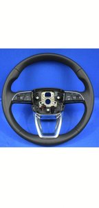

    #3319 Alex_iD, 7 ноя 2019
    Olegtum, подскажите, пожалуйста, номер руля 3-х спицевого с подогревом и лепестками, не S-LINE, а обычного без перфорации и значка внизу s-line.
    Вот такой
