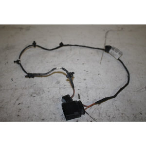

    Господа, и нид хелп. Кто в курсе. Пытаюсь дооснастить системой контроля давления машинку. Купил комплект: блок, датчики, кронштейн, кабель адаптер (Блок управления 4M0907273B, кронштейн 4M0907249B, комплект датчиков 5Q0998270B, разъём 8E0971934A или лучше готовую проводку, например 4M0971165F (для а/м с неподруливающей задней подвеской). Столкнулся со следующим приколом. Диллер начал ставить вчера всё это, потом звонит и говорит - кабеля нет ещё одного. В общем, нет ответного кабеля, к которому подключается 14 пиновый разъём кабеля - адаптера(1 концом он идёт в блок управления, 2 - должен подключатся к машине). Стоит пластиковая заглушка в кузове и всё. Где искать кабель. Диллер тоже в непонятках. По всем схемам посмотрели - не разобрались. Может мне продали не полный комплект кабеля адаптера? Кабель - на фото. IMG_8774.jpg IMG_8775.jpg

  16. ioann
    ioann Старожил
    24 ноя 2009
    5.525
    Обычно проводку сами делали. 4 провода по 3 метра. Из двух витая пара делается, другие на плюс и минус.
    loseff_by нравится это.
  17. loseff_by
    loseff_by Участник форума
    18 сен 2012
    179
    Белгородская обл.
    audi q7 4m 3.0tdi 2017
    Прикольно. т.е. в базе этого провода нет в общем жгуте? надо самим протаскивать. Ответный разъём ставили, или сразу провода к кабелю адаптеру? А в подкапотном куда? АБС или мозги? Оч не хочется в Москву гнать машину на установку.
  18. ioann
    ioann Старожил
    24 ноя 2009
    5.525
    Всё по фэншую. Со стороны блока штатный разъем. С противоположной стороны клемма кольцевая под минус, клемма под предохранитель. Кан соответственно к кану комфорт. Всё в багажнике слева.
  19. loseff_by
    18 сен 2012
    179
    Белгородская обл.
    я тупой(((( ничё не понял)))
    т.е. в подкапотное не нужно тащить через всю машину? нужно в багажник к блоку какому то тянуть? т.е. мне можно отфигачить этот 14 пиновый разъём кабеля адаптера, скрутить с проводом,протащенным в багажник и там подрубаться?
  20. ioann
    ioann Старожил
    24 ноя 2009
    5.525
    Нет. На вашей же картинке ясно видно откуда и куда идёт провод. Блок на задней балке, от блока в заднюю левую область и там подключение.
