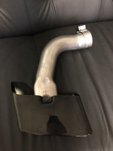

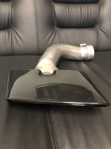

  16. Игорь003
    Игорь003 Участник форума
    25 дек 2017
    100
    Продал авто. Кому насадки чёрные нужны (лучше в Москве)?
    В упаковке по цене приобретения

  19. Игорь003
    25 дек 2017
    100
    Пока не на что

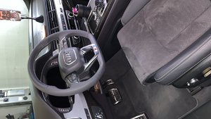

  20. SergioVasinQ7
    SergioVasinQ7 Участник форума
    1 мар 2019
    303
    Липецкая обл.
    Дооснастил свою кукушку приятным ништячком.
