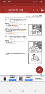

    Подскажите схему подключения красных диодов в дверных картах, которые ставятся для ассистента распознознавания мёртвых зон 7Y1 ?
    Ставятся на тот же световод, что и контурная подсветка.

    Спасибо, получается подсветка QQ2 будет подсвечивать красным если в мёртвой зоне есть машина и дополнительный диод ставить не надо?
    Просто на световоде есть свободное место для установки доп. диода.
    Пакет QQ2 имеется, и диод подключён как показано на схеме L251

    В ETKA есть отдельный светодиод для 7Y1
    Поковыряйся в схемах. Я специально выложил файл целиком, а не одну картинку.

    Насколько мне помнится, красные светодиоды-индикаторы открытой двери это w111, w112, w113, w114

    Похоже оно - и в Эльзе и в Етке для W111 красный 4-х контактный разъём.
    br185 - см. 7 стр.

    Вот тоже склоняюсь к этому варианту, из-за четырёх пинового разъёма.
    Смутила вот эта картинка, но там 2х пиновый разьем должен быть.
