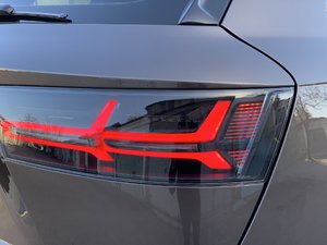

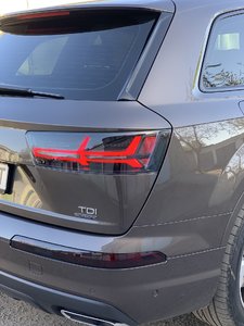

    Небольшой отчёт.
    Поставил фонари Blackline и ручку с камерой 360 и омывателем!
    При снятии облицовки двери багажника не хватало 4 клипсы и двух саморезов, по штатным местам видно, что их не было вообще. С перепугу даже поехал проверять авто крашена или нет, все ок. Словаки решили сэкономить или тупо не поставили.
    Ручку с камерой и омывателем поставил без замены камеры, все работает, ошибок нет. Форсунку омывателя подключил через шланг с тройником, пришлось разобрать тройник и выломать невозвратный клапан, иначе воды на заднее стекло не хватало, сейчас все ок, все омывается.
    Сhauffeur, -HighLander- и TallioN нравится это.

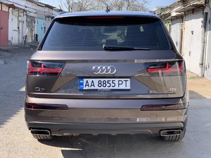

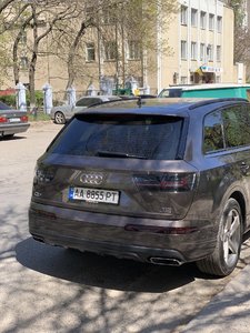

    F69166A9-648D-4C25-AB12-4580668A5D00.jpeg На парковке стал специально рядом, что бы сравнить
    Denvas111 нравится это.

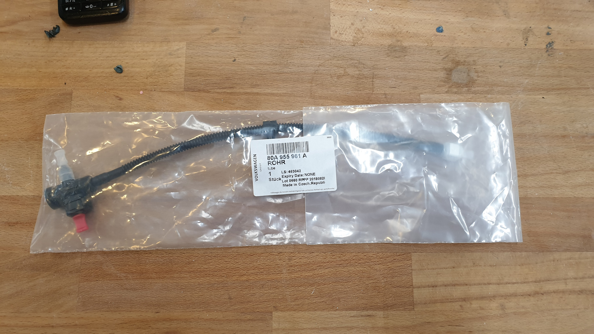

    А какой тройник дорабатывать пришлось?
    я поставил от Q5 80A955961A, вроде нормально поливает

    Тоже центральных 4 клипс не было+ саморезов за знаком аварийки, номер шланга брал по вашей подсказке, но сам тройник другой, у меня меньше он и внутри установлен невозвратный клапан(его и выломал), фото не делал. Воды поливало мало так, что щетка тепла по сухому, сейчас нормуль.
