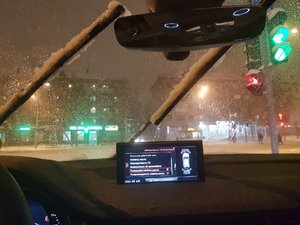

    Речь именно о подогреве. Я так понимаю, никто и не говорит об экономии незамерзайки.
    Вот моё мартовское фото. Чтобы это не повторялось - не жаль отдать 15тр. Бесит очень сильно.
    Я в этом месяце проездил пару тысяч по европе на арендном Volvo XC60.
    Там как раз установлены щётки со встроенными многочисленными форсунками.
    Работает интересно. Никуда вода не летит вокруг. Льёт вроде нормально.
    Причём подача воды включается с паузами, только при движении щеток вверх. Есть ли там подогрев - не интересовался.
