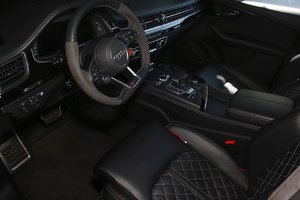

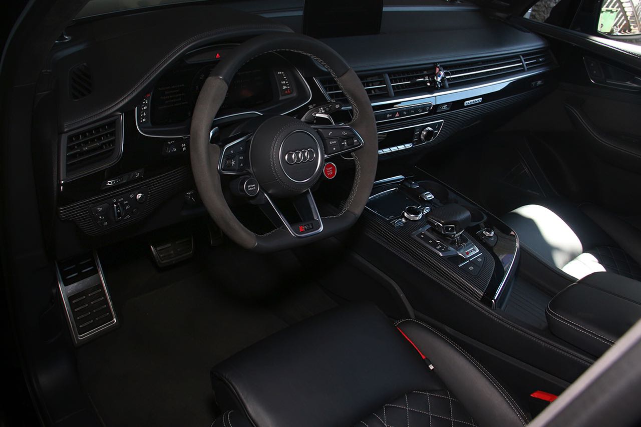

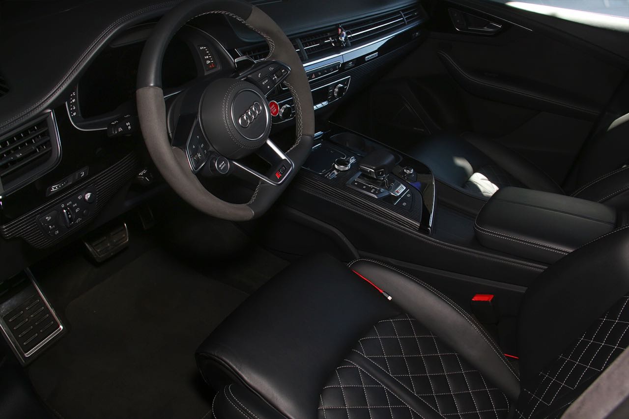

    Собственно потихоньку разбираю свой Q7
    Продаю руль от R8 GEN 2 - все кнопки работают
    Подробности в лс
