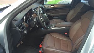

    В мерсе отдельная заводская опция: огнетушитель под сиденьем водителя. На последнем МЛ почти 4 года катался. Если предлагается немцами с завода, то с безопасностью все в порядке, имхо. А уж о доступности... Самое удобное, выдернул из-под сиденья в случае чего. Можно , конечно, смодулировать такие ситуации, когда будет быстрее из багажника, но под сиденьем удобнее.
    Вот так он закреплен, ногам совершенно не мешает. Не задел ни разу))

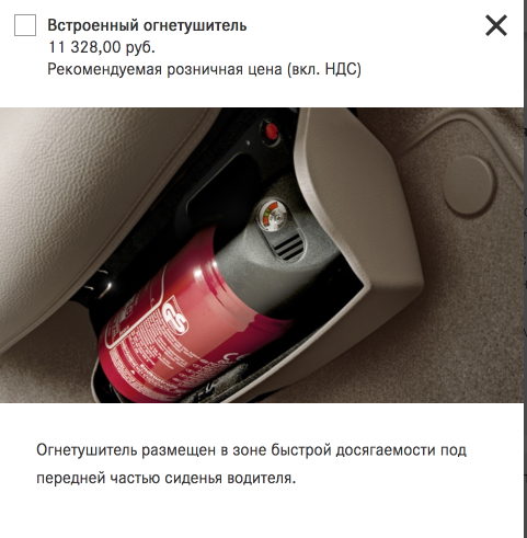

    Интересно, почему на Россию не идет?
    На МБ, в частности на МЛ, под водительским. Лично эту опцию заказывал, когда машину под себя собирал. Тоже удобно, в принципе. Вот так в конфигураторе выглядит:

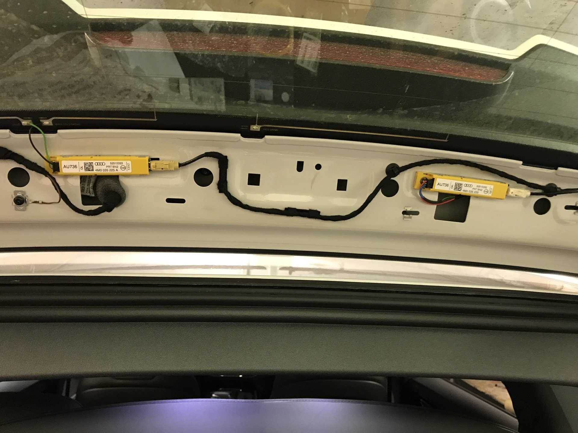

    Немного фото:
    Стандартные радио антенны

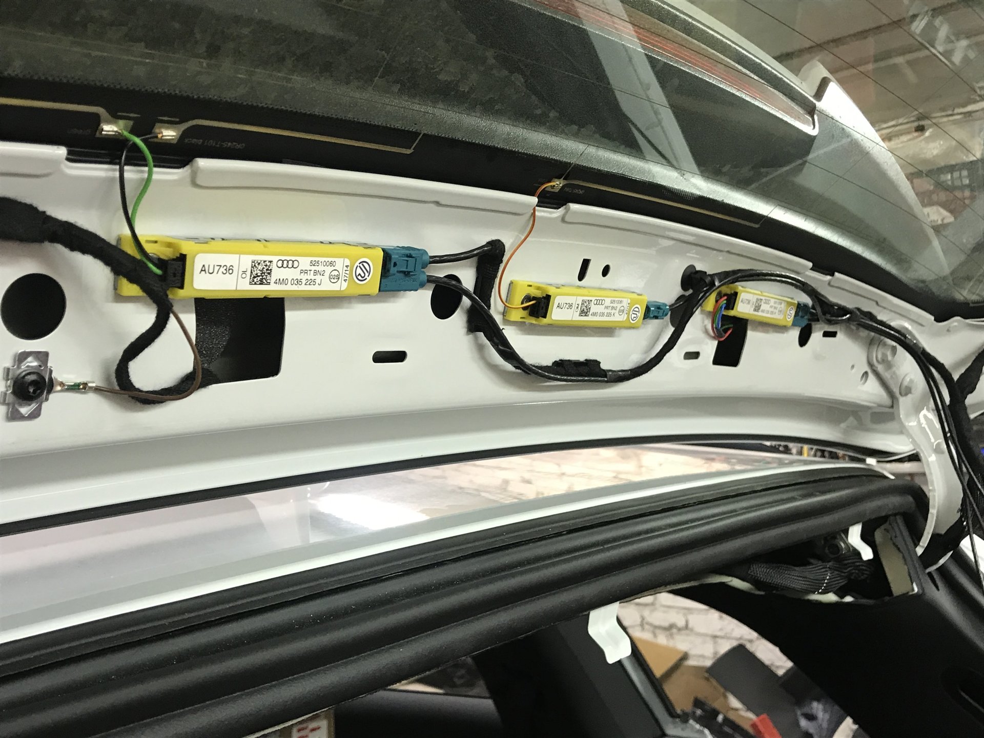

    Новые антенны ТВ + радио

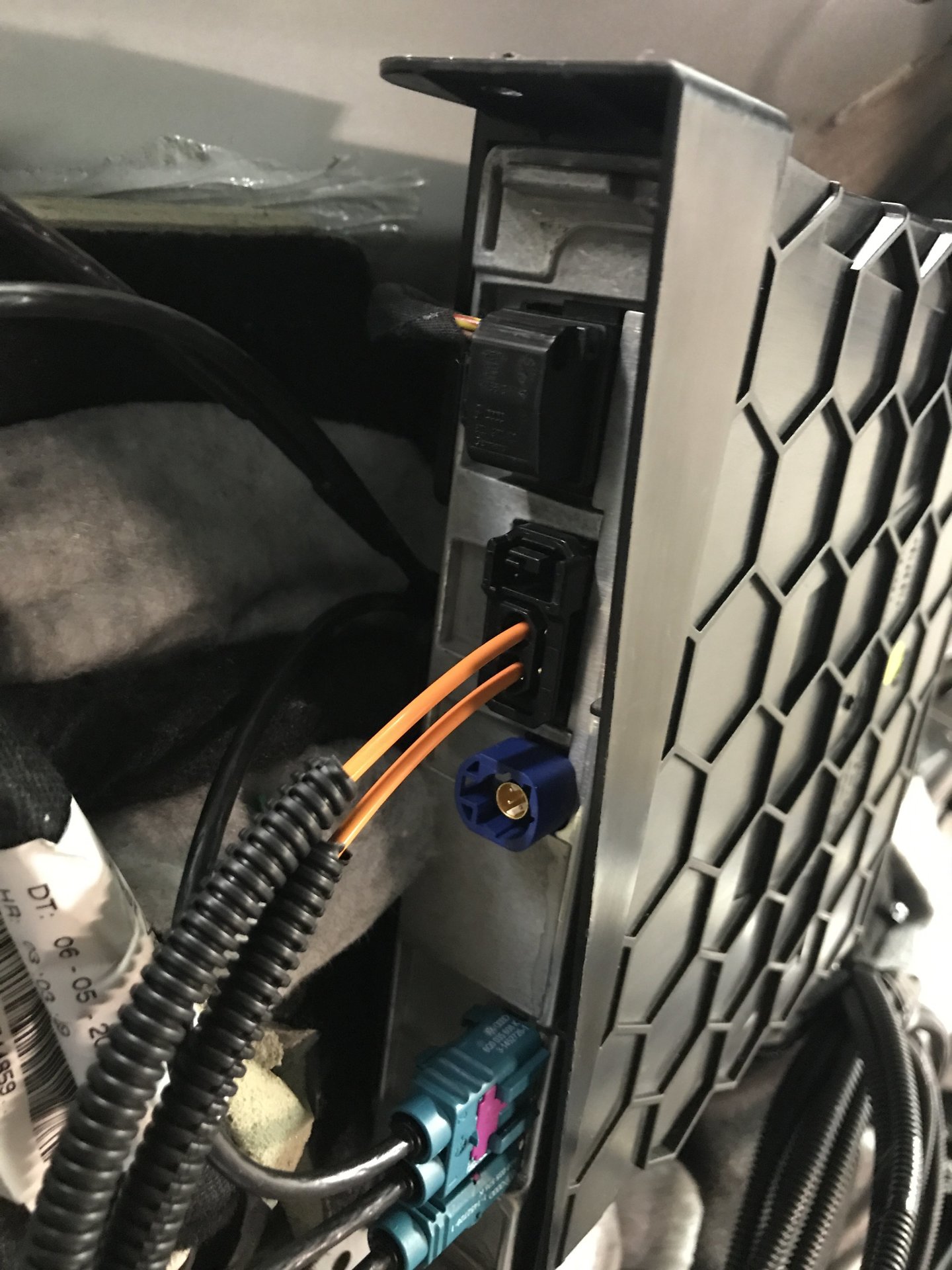

    Тюнер установлен справа в багажнике, все провода подсоединены

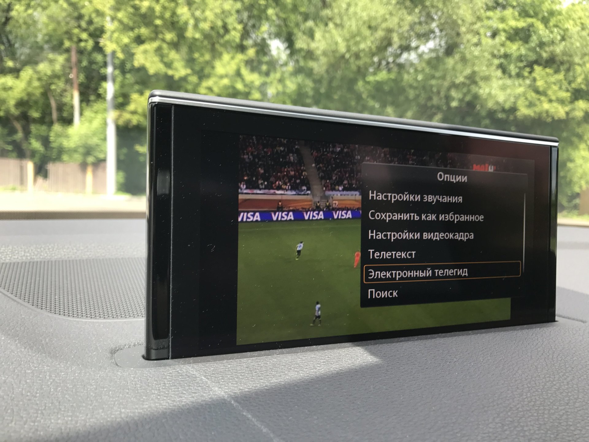

    Играй, шарманка!

    Качество картинки очень среднее, даже не HD. Дилер предлагал установить, я отказался.

    1) тв-тюнер: 4N0919191A (ищем на ebay.de, красная цена 200 евро + шип в РФ)
    угу
    2) кронштейн тюнера: 4M0907815
    угу
    3) гайка 2шт N01508210 (чтобы все было по фен-шую)
    теоретически вполне меняется на обычную гайку М6 с шайбой
    4) антенны: 4M0035225H, 4M0035225J, 4M0035225K (ищем на ebay.de, цена примерно 60 евро за к-т из трех антенн + шип в РФ)
    Это не антенны, это антенные усилители
    5) Разъем питания в тв-тюнер 1шт 8W0972112
    в него уходит три контактая из п.7
    6) Разъем для подключения оптики в тв-тюнер 4E0973702
    если будет покупаться оптика готовым комплектом (как было в этот раз), то этот разъем не нужен, комплект будет оконцован такими же двумя. А вот если просто отдельно "жилы" - то да, нужно будет. И в любом случае потребуется 4E0972645 1 шт. (соединитель оптики, формально может быть заменен кусочком термоусадки и парой спичек :) ) .
    7) Провод с контактами 4шт 000979009E
    Все же 3 шт - потому что это суммарно 6 контактов, три уходят в питание тюнера, три - в средний антенный усилитель. Вполне реально купить отдельно 6 штук именно контактов, для желающих покувыркаться с их обжимом :)
    8) Антенные разъемы на усилители 2шт и на тв-тюнер 1шт, всего 3шт 6Q0035608K
    как показала практика, номер может быть и чуть другим, главное соблюсти что это корпус на две FAKRA синего (универсального) цвета. Можно брать и другие цвета - возможно придется подрезать ключи в разъемах на усилителях. Если делать правильно, то цвета должны соответствовать цветам разъемов на усилителях.
    9) Корпус разъема питания антенны 1шт 1C0973119B
    угу
    10) Кусок оптического провода – купил б/у 4 метра от БМВ на авито за 3000руб.
    Реально нужен кусок 1.5 метра, а если у вас в багажнике стоит ДВД-ченджер, то и того меньше подойдет, думаю, около 0.5-0.8метра.
    см. уточнения дальше
    Так же купил чуть-чуть лишних запчастей (разъемы), которые не понадобились.
    Антенные кабели рекомендую брать 2.5м вариант, кол-во 2шт 000098653A
    и 1 штуку 3м вариант – 000098654, стоимость примерно 1200руб/шт
    Теперь подробности. Есть три варианта размещения тюнера - штатный (справа в боковине, точки крепления все тут, антенных кабелей хватает 2.5*2+3 по длине), но оптику надо будет тащить например от усилителя (он слева в багажнике). Тут оптика нужна по хорошему два куска по 2.5 и 3 метра примерно, может чуть короче (второй длиннее потому что там еще петлю закладывать под разворот в другую сторону), нужен соединитель оптики . Второй вариант - тюнер встает ПОД штатный усилитель (путем кромсания кронштейна тюнера), тут хватает короткого куска оптики (сантиметров так 20-40) , не нужен соединитель оптики, но антенные провода нужно брать где-то на метр (а лучше на полтора) длиннее (000098655 - кусок на 4 метра, 000098656 - 5 метров) .Третий вариант - тюнер в правой боковине. Антенные хвосты опять же 2.5*2+3 по длине, оптика нужен один кусок где-то 1.2 - 1.5 метра, соединитель опять же не нужен.
