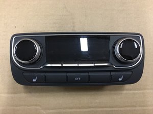

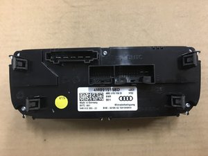

    4M0919158D - от 150 евро за б/у на ебеях/амазонах
    по подогреву на сдвижных задних - по умолчанию у немцев бывает только 4 колеса и руль ))) остальное все за деньги. при чем, не знаю, как у ауди, но многие производители принципиально не ставят подогрев, если задние сиденья откидываются для входа на 3ий ряд.

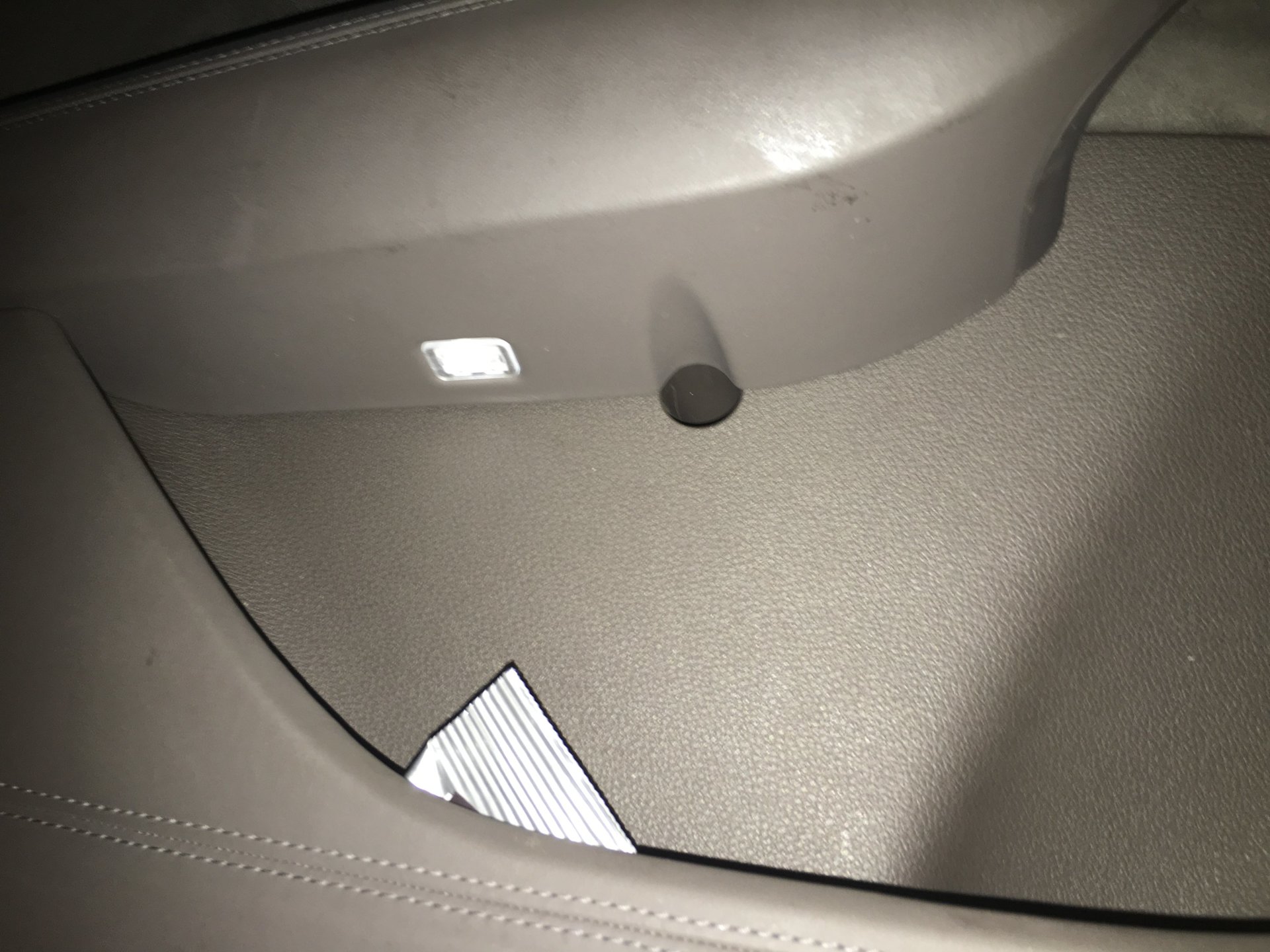

    Доброго дня, с удивлением не обнаружил подсветки карманов в передних дверях, выштамповка на накладке есть , а лампочек нет! У всех так, и можно ли доставить?
    PS на Q5 у жены есть лампочка, меняет цвет вместе с остальной подсветкой, хотя комплектация почти база... лампочка вроде по размерам такая же
  8. Ruslik2002
    Ruslik2002 Завсегдатай
    25 ноя 2008
    644
    Пермский край
    Q7 3.0TFSI 16г. Q5 2018
    Такого быть не может, там интеллектуальная подсветка, вечером руку только поднесите в карман, должна загореться, там вроде датчик движения или объема стоит !!!

    А где сам источник света? Проводил рукой, подносил руку- темно как ночью в Сочи.

    в базе подсветки кармана нет. она появляется с каким то из пакетов - или что то типа "расширеного освещения" или входит в пакет qq1/qq2.

    Интересно получается: согласно спецификации есть QQ2, а подсветки в карманах и с торца двери нет. Куда делась? Или может в 2017 году ее убрали из этих опций?
    Судя по всему подсветка в карманах дверей идет в опции QQ1. Может ли быть установлена опция QQ2 без QQ1?
    Посмотрел договор: установлена опция QQ2. Про QQ1 в договоре ни слова. На официальном сайте в описании указано, что опция QQ2 содержит все из стандартной опции освещения плюс опции QQ1 и дополнительно приведен список позиций. Т.е. получается что QQ2 должна содержать максимум всего в части освещения салона. У меня получается отсутствует подсветка карманов и фонарь красного цвета в торце двери, который загорается при ее открывании. Странно как-то((( Отправил письмо дилеру и в представительство.

    Тоже получил ответ, что в моем модельном году нет подсветки...есть выштамповка на накладке, а лампочки нет.... можно доставить? Может сталкивался кто?

    По конфигуратору эта подсветка входит в qq1. А он, в свою очередь, входит в qq2.
    Так что это реальный вопрос к производителю. Если в договоре у вас есть qq2 - подсветка карманов быть должна

    Полазаю по конфигуратору, но не думаю, что доставить должно быть сложно. Вырезать в Проводку «хвост» повесить на него штатную лампочку, вырезать отверстие в накладке.....правда «колхозом» попахивает))))
