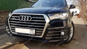

    Да, от Шкоды, ставил такие на Туарег. Светят бодро, ярко. Но это поставлено в место датчиков адаптивного круиза, а если они уже есть, то пока остается только вариант e-tron.

    Номерочка ПТФок не осталось случаем? Либо хоть от какой именно шкоды ставились. С решетками воздуховода попроще будет.. Спасибо заранее ))
    И да, к чему проводка цеплялась? Я так понимаю, что они будут светить постоянно aka дневной свет. Или есть варианты?

    От Октавия. Номера не подскажу, не знаю, поскольку ставил у партнеров клуба. Они известны здесь всем, давно работают по VAG. Подключались к габаритам, без разбора фары) Посему да, горели всегда, но можно было подключиться и с отключением.

    Наверное эти:
    5J0941067
    5J0941068
    Корпус разъёма для них 1J0973723

    Upd. я так понимаю, что с этих ПТФ снимают защитное стекло и хром, а пластик красят в черный мат. Или они под стеклом?
    У партнеров это сделать хорошо конечно, но ценник овер 50К как-то удивляет.
    Решетки стоят примерно по 10 кило руб за комплект, птф-ки столько же, шнурок около 1 кило руб. Соответственно за работу по установке 30 тыс., это сильно конечно.. Это если брать предложение партнеров и понимать себестоимость зпч..
