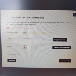

    Всем доброго дня.
    На этой ветке есть инструкция от уважаемого Makev для прошивания в навигацию базы камер и радаров (http://www.audi-club.ru/index.php?t...-i-oborudovaniem.450527/page-11#post-11116214) Уже который день по этой инструкции пытаюсь на сайте myAudi добавить "личную точку интереса" (то есть как раз эту базу камер), но при загрузке выдаёт ошибку "Данная услуга не предлагается". Уже перепробовал все расширения и на разных браузераз. Никак не хочет.
    Может кто знает, как решить проблему? Или может кто-то поделится свежими базами камер России уже сконвертируемый через сайт ауди для загрузки через SD карту?
    Проблема решена при содействии уважаемого Pux. Спасибо.

    Формат данных неверный, смотри внимательней как батником конвертировать из исходного поста, вот мой файл который сайт ауди сожрала
    Его добавляй, потом нажми Загрузка и скачается апэкашка java, ее запускаешь, просит ввести пароль и логин от myaudi и скачивает файлы. Заливаешь их на флешку и топаешь в машину. Через сервер обновить я так понял не получится, потому что он до сих пор не дает из машины логиниться
    В файле все стационарные камеры по России на сегодня
    Марс-116 нравится это.

    Только у меня ничего не заработало, может потому что иконку выбрал свою, а не стоковую. А если своя передается через сервер то не але пока он в дауне. Хотя через флешку обновление прошло

    Ура, все заработало, иконка тоже вставляется через флешку. До этого делал через imac и копировал файлы в ручную, а не сразу через аплет джавы на флешку. Хотя почему оно не сработало в первый раз совершенно не понятно.
    Чтобы скачивать новые базы с сайта http://mapcam.info/ нужна подписка 40 рублей в месяц или 300 в год, думаю это всем тут посильно ) Спасибо Makev за мануал, а то я хотел уже нести денег этим наепсикам )

    Спасибо за желание помочь! У меня тоже получилось создать файл и загрузить в машину. Но тоже камеры не показывает. В мапкаме у меня есть подписка. Скачивал и там и в спидкаме. Загружал через батник...далее ява....выгружал далее в авто....вроде всё прошилось... Но камер на карте с гулькин х..вост.
    Хотя те же файлы пробовал кидать в телефонный навител - там все свежайшие камеры города даже есть.

    При выгрузке с сайта в настройках указывал что с рейтингом -1 тоже загружать ? В Пскове например рейтинг -1 у самой денежной камеры в области )
  17. Марс-116
    Марс-116 Участник форума
    11 май 2017
    161
    Татарстан респ.
    Q7 4M 3.0 TDI 2017 (продал)
    :shock: нет. С рейтингом +1. Ща переделаю. Похоже, что проблема была в том, что выгружал готовый файл не прямиком на СД, а через "сохранить-копировать". Правда не проверял ещё.
