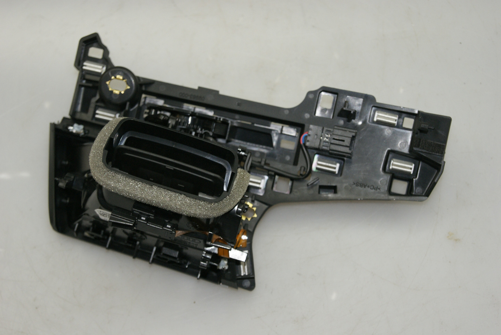

    кнопка находится на площадке колесика. при доустановке ионизатора дефлектор менять не надо. меняется только колесико - без ионизатора возле колесика просто пустое место.
    дефлектор меняется только при доустановке подсветки. причем на qq1 и qq2 дефлекторы разные, так как диоды идут в сборе с дефлектором.

    Да, я меняю дефлектор. Обратил внимание, что есть дефлекторы под код 2V9. И мне казалось что колесико одно целое с дефлектором.

    Колесо естественно одно целое с дефлектором (там-же механическая часть).
    а
    Крышка (вокруг колеса) та отдельно не продается - значит покупать нужно целиком дефлектор 2V9 (далее можно переставить крышку или заменить целиком дефлектор) - ну или пилить ,) Другие мысли есть ? Я что-то не вижу отдельно номер "колеса или крышки" .
    Итого бюджетный вариант приближается к ценам "допов"

    Мне все-равно менять дефлекторы для РГБ подсветки, заодно хочу махнуть и ионизатор. Спасибо за фото, очень полезные!
