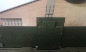

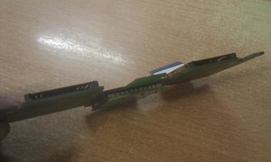

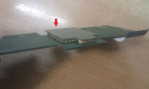

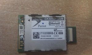

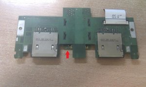

    У меня стоит голова 8U0 035 180
    нашел нерабочую (или почти нерабочую) 8U0 035 193, в ней модуль Bluetooth Parrot 5050 - штатный для автомагнитол! Снимается очень легко на разъёме, расположен снизу платы на которой установлены два SD-ридера
    Когда потеплеет на улице, сниму свою башку и посмотрю возможность установки этого модуля и распаян-ли в моей башке микрофонный вход - на заднем разъёме контакты есть, но внутри пока не знаю... Если интересно, могу выложить фото модуля!

  20. dimerka
    dimerka Новичок
    28 дек 2014
    25
    Q3 2.0Т 12г.

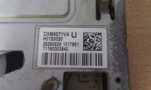

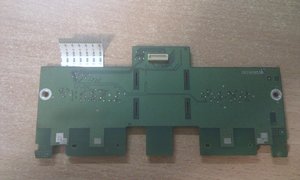

    стрелочка указывает на этот модуль, на 7-ой фотке dvd привод от 193
