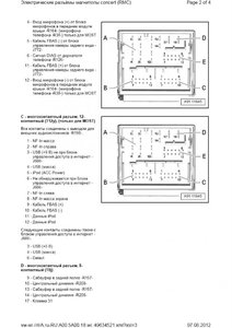

    Но ведь в radio concert присутствует fbas.
  2. MAXX®
    MAXX® почетный пенсионер
    10 июн 2005
    1.822
    судя по распиновке разъема есть...

    Только вот вопрос: как его активировать?:shock:
  4. MAXX®
    10 июн 2005
    1.822
    Может имеет смысл задать вопрос в техподдержку Kufatec, если этот набор покупался у них?

    Привет коллеги!
    Все нижеследующее только результат "долгого курения" интернета, поэтому
    все ИМХО:
    Информация о заказе опций
    7X8
    Парковочный ассистент с датчиками впереди и сзади, c камерой заднего вида
    8A3
    Система автоматической парковки с датчиками впереди и сзади, с камерой заднего вида
    Заказываются в сочетании с аудисистемой Concert (8AL) и подготовкой к установке мобильного телефона с интерфейсом Bluetooth (9ZX или 9ZF)) или с MMI® Navigation plus (PNQ)
    Пакеты (9ZX или 9ZF) есть только в следующих головах:
    8U0 035 182
    8U0 035 183
    8U0 035 192
    8U0 035 193
    КРАТКО
    Блоки радио 56
    Блок управления информационной системы 'RMC' (PR-8AL+8RX+7A7)
    8U0 035 180
    MOST шины нет
    Блок управления информационной системы 'RMC (PR-8AL+9W0)
    8U0 035 185
    9VD - Акустическая система Audi sound system
    MOST шины нет
    Блок управления информационной системы 'RMC' (PR-8AL+QV3)
    8U0 035 188 B
    DAB радио
    MOST шины нет
    Блоки 5F
    Блок управления информационной системы 'RMC' (PR-8AL+9ZF, 9ZX)
    9ZX - Подготовка к установке мобильного телефона с интерфейсом Bluetooth и устройством "hands free"
    9ZF - Подготовка к установке мобильного телефона с интерфейсом Bluetooth и антенной
    8U0 035 182
    MOST шина
    8U0 035 183
    MOST шина
    Блок управления информационной системы 'RMC' (PR-7Q4, 7T2)
    Для а/м с навигационной системой или комплектом для подключения навигационной системы
    PNV - Пакет Connectivity ( подготовка к установке мобильного телефона с интерфейсом Bluetooth, подготовку под установку навигационной системы)
    PNU - Навигационный пакет (пакет Connectivity, навигационные данные (SD-карта))
    8U0 035 192
    DAB радио
    MOST шина
    8U0 035 193
    MOST шина
    ВЫВОД
    Вход Fbas есть только в следующих головах:
    8U0 035 182
    8U0 035 183
    8U0 035 192
    8U0 035 193
    ПС
    Максим, спасибо тебе за голову 8U0 035 193!
    Весь комплектик лежит и ждет своего часа (точнее летней погоды или теплого гаража...)!
    ПСС
    rublan, спасибо за куфатековскую инструкцию, а то у меня только на А3

    Кстати, в инструкции написано, что надо can шину подключать в разъёме блока управления шин данных. Это очень неудобно, так как в разъём более одного провода не влезает, а паять не хочется. Нашёл пучки соединения шин слева, где идёт жгут проводов, под обшивкой, где рычаг открывания капота. Нужно снять рычаг, снять обшивку, там есть отросток заизолированный от основного жгута проводов. Если размотать изоленту, там четыре пучка в термоусадках. Два из них can-low и can-hight.

    Все верно, именно туда ELSA и рекомендует подключаться к шинам CAN при доустановке оборудования..
    Я когда ассистент дальнего света корячил, там и запитывал его к шине Extended Can

    Если блютуса нет в машине, то на сто процентов стоит 8U0 035 180
