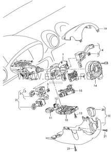

    Да нет вроде, только звездочки.
    Ты кожух колонки сними сначала, возможно тебе даже руль снимать не придется :)
    Судя по изображению у тебя все переключатели отдельные.

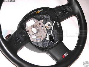

    Прошу извинение за непонятливость, но рули приходят без верхних кожухов (судя по фото) или как?:confused: Их нужно заказывать отдельно?
    У меня стоит трехспицевый S-line с лепестками - хотелось бы поставить мультируль.
      27,4 КБ
      233
  19. V.Dimon
    V.Dimon Живу я здесь
    29 май 2008
    3.035
    Q7 2019 full exclusive
    Верхний кожух - это подушка безопасности. Ставится отдельно.
    Подушка от 3-х спицевого руля и 4-х спицевого разные и не взаимозаменяемы.
    Если стоит 3-х спицевый с лепестками, то такой же мульти встанет без проблем, даже блок не надо менять.
