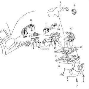

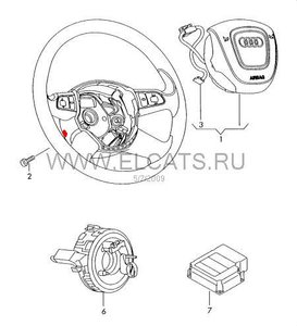

  15. GanZ72
    GanZ72 Участник форума
    9 фев 2007
    320
    А3 1.4Т S-line 08г./XXX
    #75 GanZ72, 7 май 2009
    Снимаешь накладку №4 (болты 7 и 8)
    Снимаешь накладки №16; №17; №5
    Снимаешь подушку (за верхними спицами заглушки по обеим сторонам, обозначены красным цветом на втором рисунке, под ними болты №2)
    Снимаешь руль
    Снимаешь контактное кольцо №10
    Снимаешь блок переключателей №2; №3; №15 (болт №13)
    Разбираешь блок переключателей (болты №14; №15)
    Собираешь в обратном порядке.
    Вот кактатак :D
