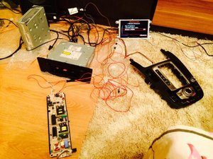

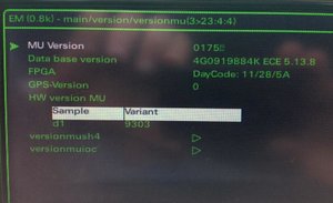

    Автор, мне вышел комплект около 65к. Это все блоки, дисплей, диагностический интерфейс, пластиковые кронштейны, плавник, мелочевка и проводка. Часть проводки делал сам, квадролоки купил на разборке. Сейчас система уже полностью собрана и подключена дома.:rock: после некоторых экспериментов с обновлениями блок радио встал в защиту компонентов (перестала играть музыка) но основной все показывает. ставить буду тоже сам, кроме плавника в крышу, ничего сложного там нет. Единственное в чем следует разобраться - перепиновка проводки из концерта впереди и из усилителя в задней части.
    Начинай собирать блоками, потом мелочевку. Чем больше делаешь сам тем меньше платишь дяде. Качай ЕТКА, ELSA, фитай форумы, благо информации уже в сети масса, разбирайся и тп. :nod:

    Какая программная работа? Я дома на коленке собрал проводку на коленке, подключил все и запустил от блока питания пс3, все работает, обновил прошивку, карты и тп. Голова нужна и руки из правильного места.
    Прошу прощения за качество фото и хаос.

    Конечно не будет если руки не из того места. Естественно тянуть оптику, естественно менять Gateway, естественно кодировать VAG-COM в шлюзе блок 05F. Но если руки откуда нужно то все будет работать. Люди которые занимаются этим - такие же как вы и я, сверхъестественными способностями они не обладают.

    Попробую сделать фотоотчет. Похоже я буду первым кто поставит сам.
    В субботу кстати замена диагностического интерфейса на новый с поддержкой MOST. Посмотрим какие блоки уйдут в защиту..
