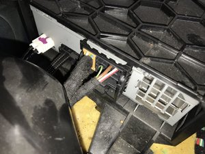

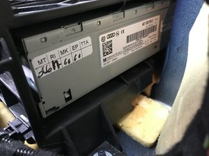

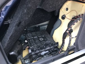

    Подскажите, пожалуйста, как с этой хрени (basic, как я понимаю) лучше забрать сигнал на активный саб или на усилок для саба.
  18. maxxis
    maxxis Живу я здесь
    13 дек 2006
    1.247
    A5 Sb 2.0T Q 2014
    тут все есть и не только про ручки https://www.drive2.ru/l/8970404/
