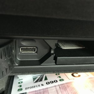

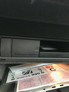

    Всем привет!
    Есть автомобиль (Audi A5 2013 года) есть bluetooth (который работает только для звонков), AUX в машине отсутствует :shock:.
    В интернете был найден вот такой провод: https://ru.aliexpress.com/item/for-...2366288605.html?spm=2114.41010308.4.13.oAxGFo
    Возможно ли, что при подключение данного провода в бардачке, AUX у меня все-таки будет работать? (как я понял AMI находится именно там - фото прилагаю)
    Еще вычитал на форуме про Tune2Air, может кто знает где его купить в Москве и какой нужно брать т.к. они бывают Tune2Air 1000, так же видел Tune2Air WMA 3000 я так понимаю это новая и старая модель.
    Еще натолкнулся на такую вещицу: http://caraux.ru/audi-mmi-ami-audio-provod-micro-usb-aux-bluetooth-a2dp.html кто связывался с ней, что это такое?
    Заранее большое спасибо!

    #424 rft, 27 апр 2017
    https://ru.aliexpress.com/item/AMI-...id=6b990bc8-2dac-49ec-b86c-c3e7976289fa&tpp=1
    вот такой будет работать так же.. есть шнурки без зарядки...
    вставляете в ами, выбираете источник и получаете звук по аукс.
    пысы-с головы аукс отдельно не вывести, пустых пинов нет, но можно зацепиться к тем проводам что есть идущим с головы на ами, но что бы голова видела, что шнур воткнут именно аукс, а не юсби, к примеру, надо втыкать этот самый шнурок с разъемом аукс (в конекторе, что вставляется в ами, выбор типа источника определяется сопротивлением стоящем в нем)..
    зарядка может не работать, как это было у меня.. китай...
    Bor0da нравится это.

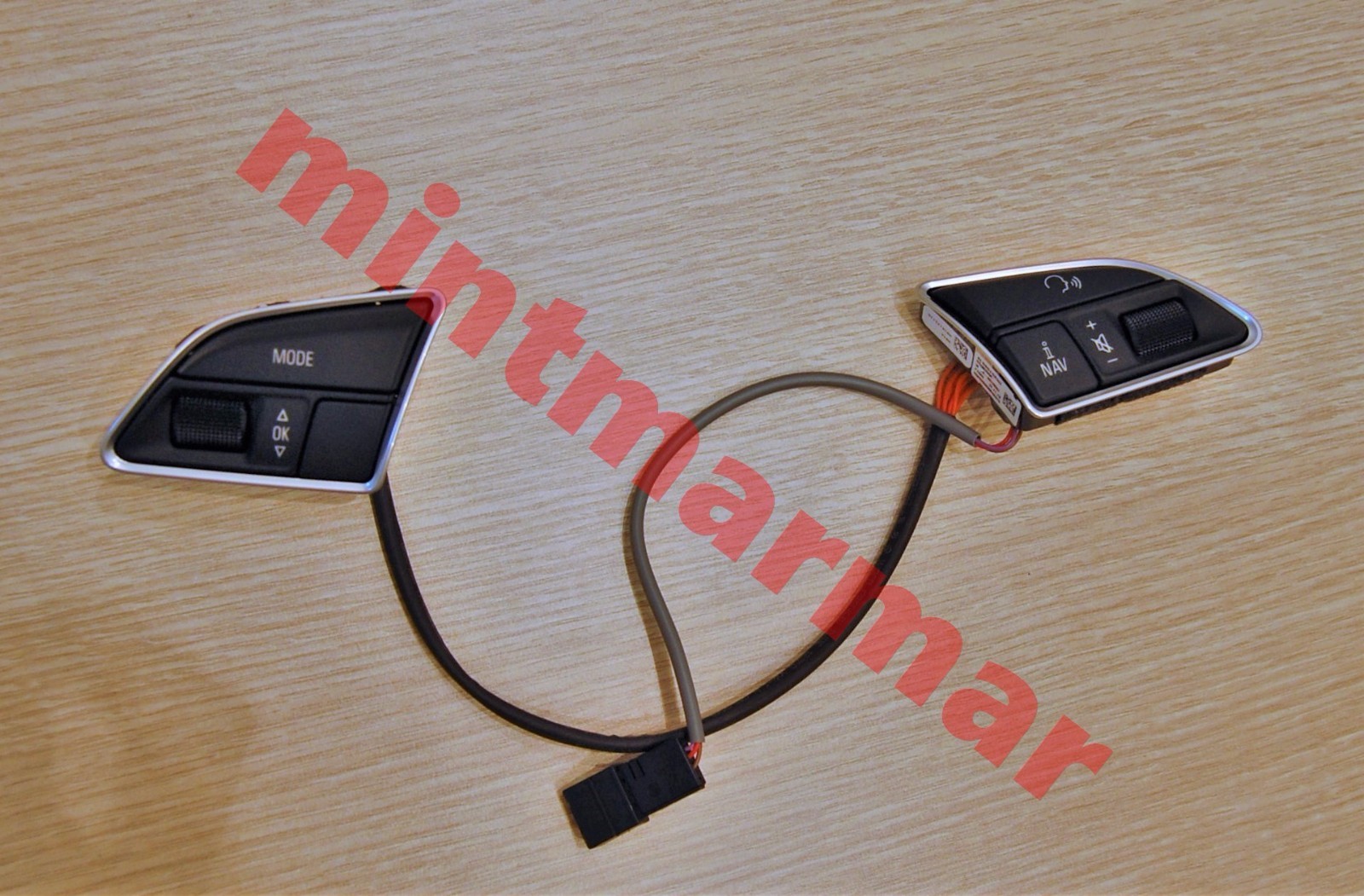

    Доброго времени суток!
    Решил оснастить руль мультифункциональными кнопками:
    Скажите пожалуйста, достаточно ли только их для установки, либо нужен специальный блок управления?
    Авто почти в базовой комплектации, есть круиз-контроль, означает ли это, что есть поддержка и мульти руля?
    Audi A5, S-line, 2014.
    P.S:Читал форум, но так и не нашел точного ответа, машина более позднего выпуска, чем те, которые упоминались в темах.
  8. Tema8820
    Tema8820 Завсегдатай
    17 июл 2014
    554
    Ростовская обл.
    Audi A5 3.0 TDI
    поменял руль на РС5 там такие кнопки. не работает только кнопка НЕВИ. почему не знаю.
    MMI 3.G Basic

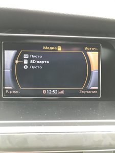

    IMG_0250.JPG Прошу не ругать по поводу повторяющейся темы, вопрос собственно такой, я нашел кучу информации по версиям и как прошивать, но никакой инфы по поводу версии 4690, у меня именно такая, шьется ли она, какой порядок обновления?

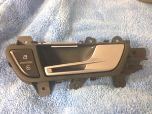

    Скажите, это оригинальные ручки? Может код подскажите?
  15. saveartur
    saveartur Живу я здесь
    13 июл 2010
    1.483
    Audi A6 C7 3.0 TDI
    Оригинальные. От S, RS версий.
