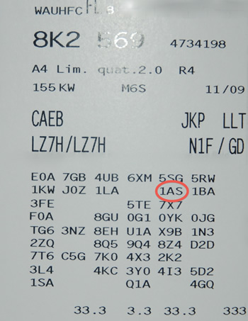

    Узнать номер блока можно. Для A4 у нас есть список. Для A5 не знаю, есть ли список и где он, но не исключаю, что некоторые блоки могут совпадать...
    Для начала, можно посмотреть в табличке кодов (в багажнике где запаска, в мануале или в расшифровке кодов - по VIN) код ESP (1AS или 1AT).
    Если 1AS можно дальше не ковыряться, 99,9% что не заработает. У А4 так, думаю у А5 так же.
    Ну а если 1AT, то есть смысл посмотреть номер блока или/и попробовать кодировку, которую описали выше. Ничего сложного...
