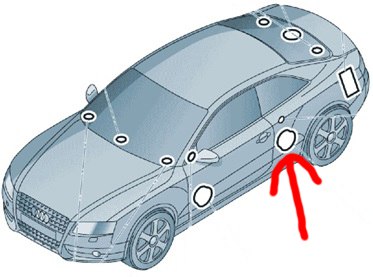

    Для замены данного динамика на купе действительно нужно снять и часть дивана, и порог, и еще много чего, без этого вы боковую накладку не отстегнете.
