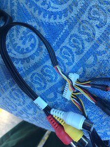

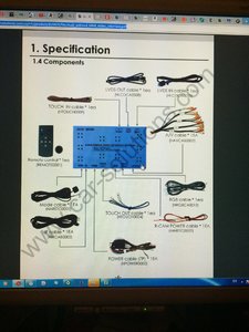

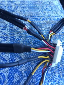

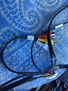

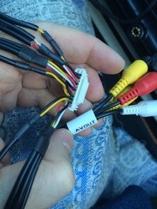

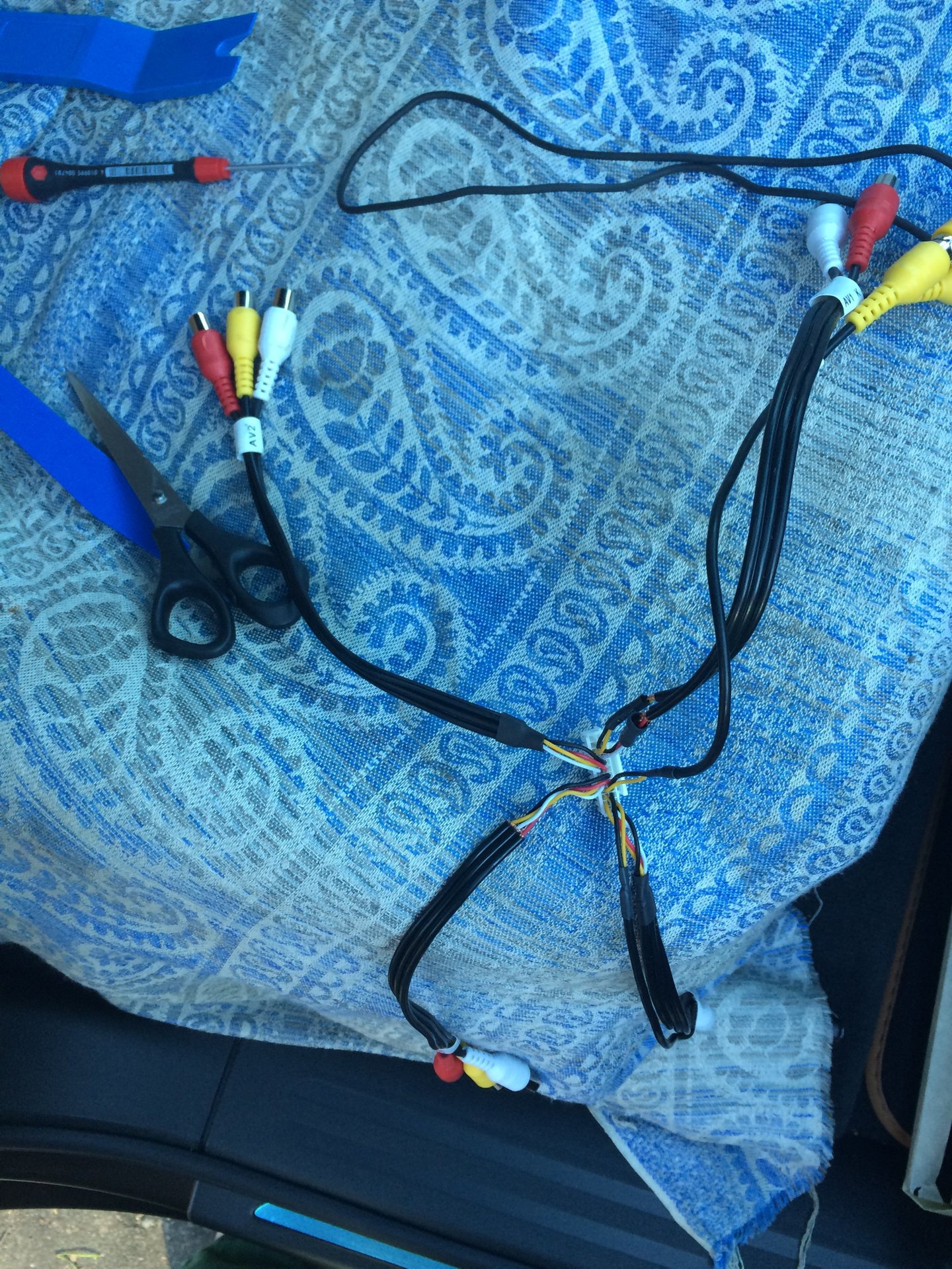

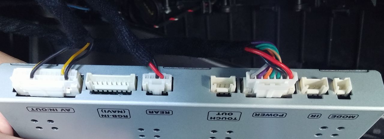

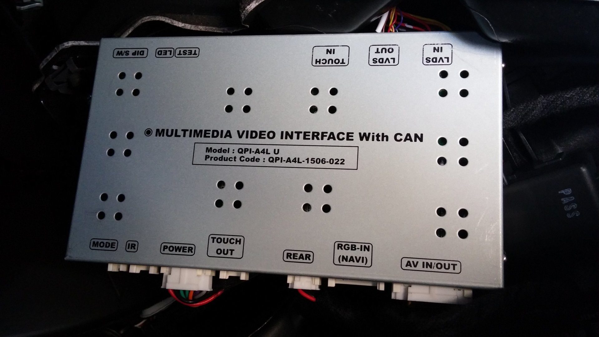

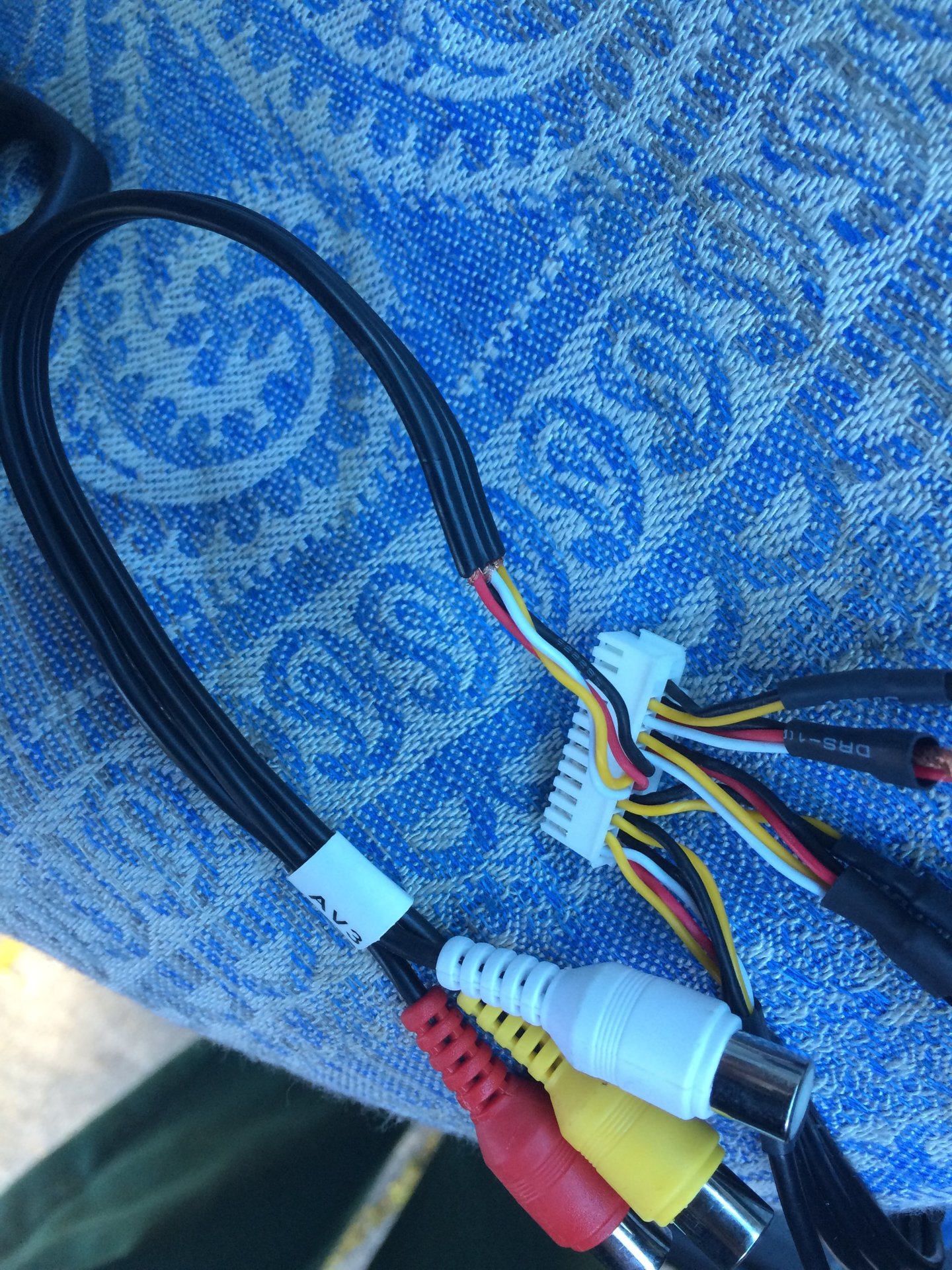

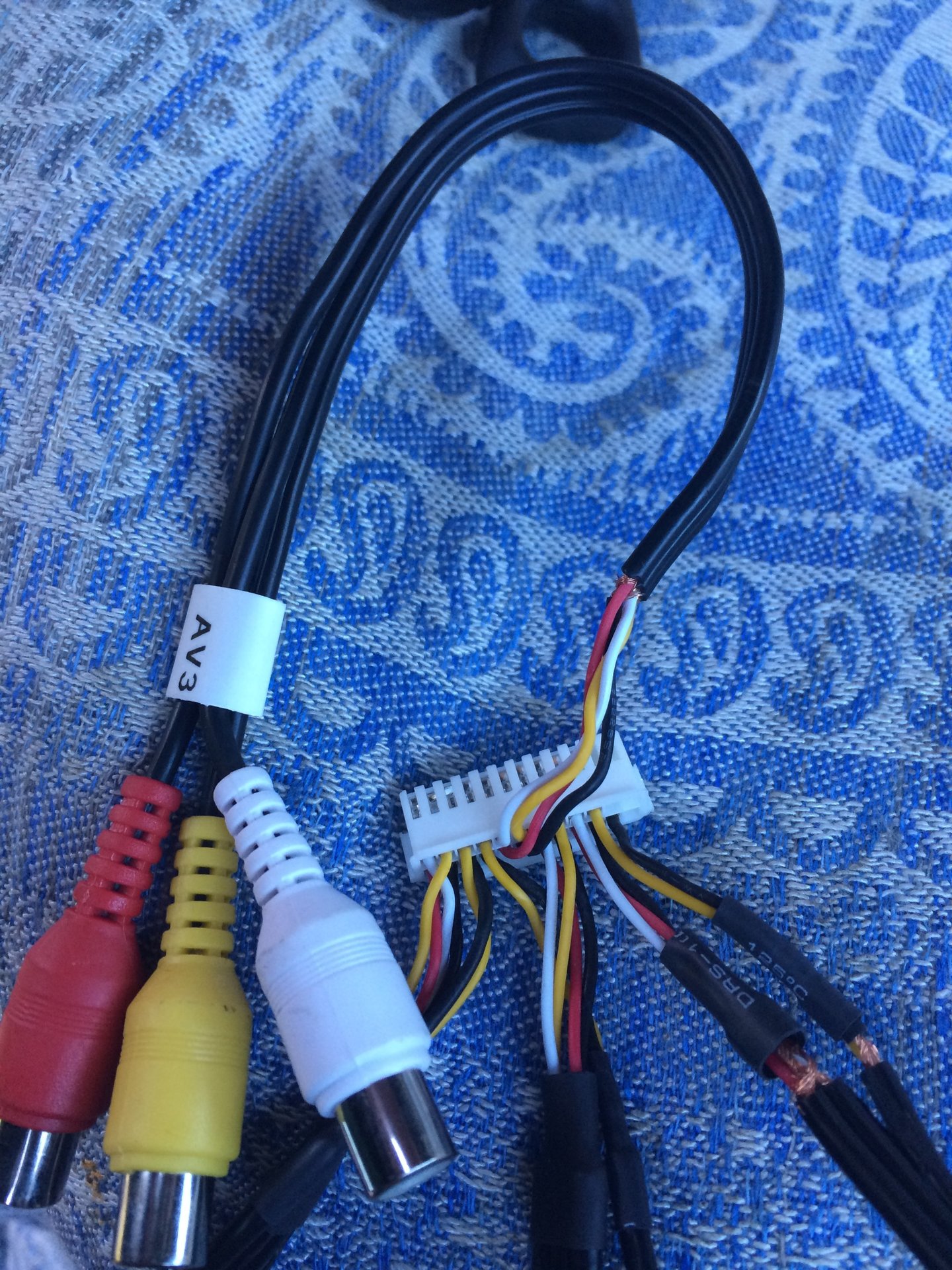

    Такой вопрос: разобрал наконец и выяснил какой видеоинтерфейс мне поставили у дилера при установке задней камеры, это QPI-A4L (также есть оч. похожие с другими названиями). Сейчас созрел доставить Miracast адаптер, но нет кабеля которым его подключать в интерфейс. Естественно "лишние запчасти" после установки у дилера мне не передали.
    Нужен список контактов этого разъема av in/out. Там 3 композитных входа (видно когда переключаешь через кнопку на руле). Искал в сети, но так и не нашел. Сами кабели тоже не нашел где дают отдельно за разумные деньги, да и весь "хвост" разъемов на 10 тюльпанов мне ни к чему - воткну только нужные пины. Может кто чем помочь (хоть фотку выложить у кого есть), или методом тыка придется искать?
    В крайнем случае видимо придется разбирать сам адаптер и смотреть что там по разводке дорожек на плате...

    Реально я пересмотрел уже с десяток таких инструкций в разном оформлении, но ни в одной, включая и эту, нет распиновки именно разъема av in/out. Но вопрос вроде как решил - нашел на драйве запись если кому тоже будет актуально.

    фото разъема с точно такого же интерфейса. у себя так же разобрал разъемы и фотки сделал.
    теперь моментик- в зависимости от того у кого купили установщики интерфейс, там будет своя прошивка. возможно у вас возникнет вопрос по av3, в моем случае на него заведена програмно камера переднего вида. если вы на нее кините источник, то гореть картинка будет 5 секунд при переводе селектора из реверса в драйвили паркинг. и самое интересное, положения диппереключателя может быть отличное от того что в описаниях. как источник подключите, включаете нужный дип, отключаете питание, включаете и смотрите- угадали или нет... и так пока не заработает то что нужно. :)
    кстати, педъявите установщикам притензию и требуйте возврата того что откусили, поскольку без этих недостающих проводов вы не подключите не навигацию не тач дисплей... не говоря о ав входах.

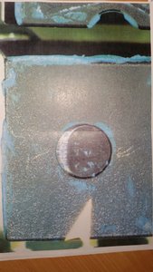

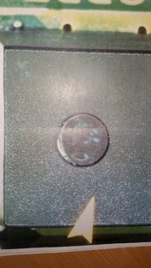

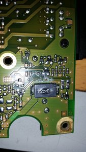

    Всем доброго времени суток. Есть проблема с усилителем Bang & Olufsen. Усилок сгорел из за попадания влаги(конденсат). Нашёл проблемные места,но из за отсутствия электрической схемы,ремонт затянулся,так как все надписи на деталях стёрты. Ребят, может кто поделиться схемкой, очень надо. Перелопатил кучу форумов, да и поиском пользовался, безрезультатно. Помогите,очень надо. Сильно не пинайте, если ни туда написал.

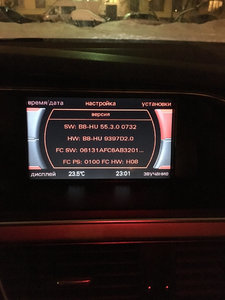

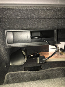

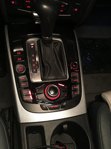

    Немогу подцепить iPhone6S по блютуз.
    В инструкциях написано что он есть, и все по шагово сделал, но он даже не находит машину, один раз увидел, но не подключился, что я делаю не так?

    А когда увидел машина (голова) предложила вести код для конекта ?

    нет(
    вот расшифровка по vin, я новичок по этому не совсем понятно есть ли блютус
