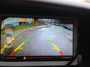

    Такой вопрос. У дилера сразу на новую машину поставили камеру заднего хода (в заводской комплектации не было). Подозреваю, что скорее всего не оригинал, т.к. явно это не прописывалось в договоре, а разница в цене там почти раза в два по-моему. Также изучен мануал, судя по которому у камеры должно быть 2 режима - для перпендикулярной и параллельной парковки. На том что имеем - только один, для перпендикулярной, а второй, как в инструкции, не выбрать никак (все 4 угловые кнопки нажимал, и судя по картинке вариантов нет). Я правильно понимаю что дело в более дешевом блоке (ну или как его назвать, который между камерой и монитором) и теоретически если его заменить то второй режим получить можно (еще подумаю над целесообразностью этого)? Это шнурком никак не активируется же?

    главная беда китайского варианта - это то, что машина горизонтально на экране. У немецкого оригинала - вертикально. Что-то бампера не видно. Это Ваш авто на снимке? Как-то криво установили, должен быть бампер виден.

    Бампер видно - это дуга белого цвета снизу. Можно с разметкой перепутать, т.к. белый цвет. Не скажу что установили "криво", но заметил еще одну особенность - риски на оранжевой шкале по краям в инструкции написано что равны 1-му метру, по факту там гораздо меньше. Но это особенности самой камеры мне кажется, а не установки. Больший угол обзора = "рыбий глаз". По мне так даже лучше, что бока захватывает.
    С задачей центровки по месту справляется, траекторию поворота рисует, а расстояние определяю по звуку парктроников. Картинка парктроников я так понимаю берется с другого блока, т.к. на какую-то из кнопок меню, ровно в том же квадратике вылез почти не читаемый текст с регулировкой частоты и тембра звуковых сигналов перед/зад - т.е. то что есть в стандартном меню. Так что подозреваю, что это просто идет наложение стандартной картинки, которая идет горизонтально.
    Как буду ковыряться в багажнике, посмотрю как этот блок выглядит ...

    Дуга не в ту сторону... Поэтому и спросил.

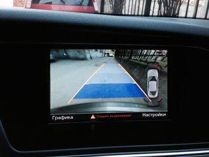

    Вот сфотографировал с телефона сорри за качество, так выглядит оригинальная картинка с камеры. И линии не там начинаются. Вернее, там где надо начинаются.

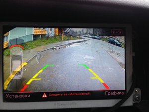

    А у меня китайская -вот так выглядит ставил сам

    нет -- чтоб получилось как у меня дёшево и боле менее качественно , должен быть вход F-BAS на MMI
