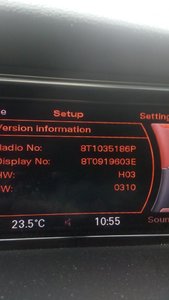

    Ребят подскажите что за версия mmi у меня стоит и какими прошивками шить? a5 10-11-2009

    Помогите опознать mmi

    Версия - Concert

    Это не то окно, должно быть вот это http://www.audi-club.ru/forum/showthread.php?t=295060 Где версия прошивки 55.30 прописана в первой строчке. Тему почитай там всё ответы там. :)

    Там такое окно только одно...там тоже самое написано только местами поменяно.
