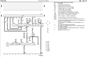

  4. reddy
    reddy Новичок
    14 ноя 2015
    13
    A4/B7 2.0 TQ BPG
    #24 reddy, 2 авг 2017
    А как протянул?
    E1(7/A)->J519(T32b/24)
    E1(7/A)->J519(T32b/29)
    E1(16/AFL)->J519(T32b/24)
    E1(16/AFL)->J519(T32b/29)
  5. F145Hka
    F145Hka Новичок
    5 май 2014
    61
    A4/B7 2.0TQ(BWT) 08г.
    У меня нет регулятора времени подсветки ComingHome, поэтому 7/A не тянул. А так, вроде бы как ты написал, нужно уточнять по моим пометкам на схеме - сам долго разбирался. Извини, что долго не отвечал.
    Кстати, датчик я вчера поставил 4Е0 и все сразу заработало.
    Огромное спасибо, igor33 за совет!
    Если у кого, будут вопросы по проводке и т.д. - пишите в личку, помогу чем смогу.
