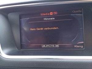

  16. John Kennedy
    John Kennedy Живу я здесь
    15 сен 2013
    1.715
    Q7 4M 3.0 tdi custom
    Кнопка есть. Вот что при нажатии пишет.

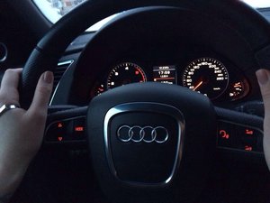

  17. John Kennedy
    15 сен 2013
    1.715
    А вот кнопки какие на руле.

  18. pathfinder
    pathfinder Новичок
    17 мар 2009
    42
    2.0tsiQ5'10/Tiguan
  19. Тракторист86
    Тракторист86 Участник форума
    6 сен 2012
    371
    A4/B8 3.0TDI 09г.
    Микрофонов точно нет
