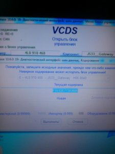

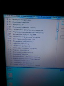

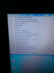

    Прошу совета. Машина Allroad 2009, Cangateway 4f0907468F. Купил зеркало от Q7 4F0857511G, протянул, перепаял все провода по феншую и инструкциям с audi facelift и драйва, все положенные галки поставил и кодировки выполнил, все блоки на ассистент согласились, но в результате выскакивает ошибка в блоке борт сети:
    03395-блок управления ассистентом дальнего света 004-нет сигнал/связи.
    Само зеркало запитано, лампочки горят, КАН провода протянутые звонятся тестером, напруга между ними скачет от-0,1 до 0,7В, подключения проверял раз 10 на соответствие схеме.
    Зеркало хреновое купил или гейт все же не подходит?
  13. dim250568
    dim250568 Живу я здесь
    14 апр 2006
    3.198
    А6C6 2.4 дв.BDW
    Привет, а этот гейт точно поддерживает 20 блок
  14. _Копатыч_
    _Копатыч_ Новичок
    13 окт 2017
    22
    Привет. В меню гетвэя галку можно поставить про 20 блок, после этого 20 блок появился в списке установленных в авто блоков. Не знаю: достаточно ли этого, чтобы понять, поддерживает ли он или все гетвэи так)) Но, при попытке зайти в 20 блок пишет: ошибка, нет связи.
  15. dim250568
    14 апр 2006
    3.198
    А6C6 2.4 дв.BDW
    А провода диагностики правильно подсоединил
  16. _Копатыч_
    _Копатыч_ Новичок
    13 окт 2017
    22
    Какие провода имеются ввиду?
  17. dim250568
    14 апр 2006
    3.198
    А6C6 2.4 дв.BDW
    От гейта к зеркалу
  18. _Копатыч_
    _Копатыч_ Новичок
    13 окт 2017
    22
    3-17, 8-7, проверял раз 5
