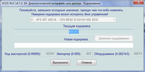

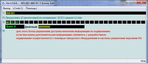

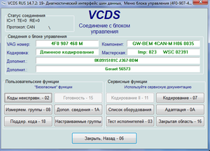

    А6С7 2013
    похоже, gateway надо менять - нет в нём возможности включить high beam assist
  4. dedivan
    dedivan Участник форума
    13 сен 2014
    120
    А6С7 2013
    Поэтому зеркало продаю

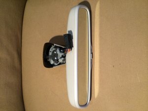

    А на дорестайл встанет оно
  6. dim250568
    dim250568 Живу я здесь
    14 апр 2006
    3.198
    А6C6 2.4 дв.BDW
    Вадим привет у меня тоже лежит такое зеркало там крепеж на стекло другой
  7. Вадим 1975
    Вадим 1975 Живу я здесь
    21 окт 2010
    1.730
    A6/4F 2007г.
    Может потаму что оно от 4G кузова, а вот интересно подойдет по крепежу 4F0857511J
  8. dim250568
    14 апр 2006
    3.198
    А6C6 2.4 дв.BDW
    Нет оно не от 4G оно ресталинговое
  9. dedivan
    13 сен 2014
    120
    А6С7 2013
    крепёж у него вот такой (см. фото во вложении).
      80 КБ

    Супер зеркальце вот бы мне такое, жалко что так дорого они стоят

    при замене gateway потребуется снятие "защиты компонентов" (5 тыр у официального дилера стоит), так что идею с ассистентом забываю
