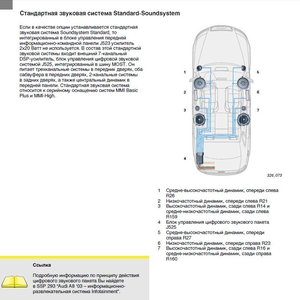

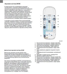

    Вопрос по Аудио -
    У меня трехполосный фронт и двухполосный тыл, есть комплектации с усилителем и сабвуфером -
    заморачивался кто-нибудь с таким дооснащением???
    Где саб штатно установлен?? Усилитель???
  18. Kostomaher
    Kostomaher Завсегдатай
    28 янв 2011
    763
    Audi A6/C6 3,2Q
    Re: Дооснащение А6 (С6)
    Пожалуйста!
      93,8 КБ
      276
      141,7 КБ
      224
    1 человеку нравится это.
