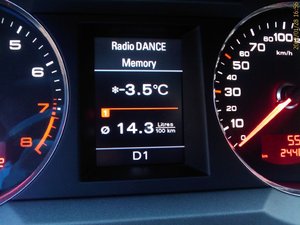

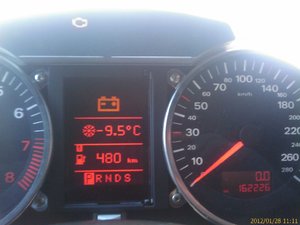

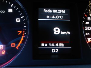

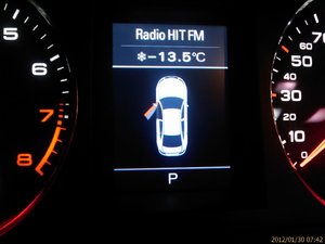

    Вобщем решил по примеру Gen1991 поменять себе свою приборку с красным дисплеем на рестайл с цветным дисплеем... дождавшись пока на Ебае появится нужная мне приборка, оплатил покупку и с нетерпением ждал пока она придет... Пришла она примерно через месяц, но думаю пришла бы и раньше еслиб не новогодние праздники... Договорившись с Женей (Gen1991) о помощи в переброске приборки, записался на этот же день к дилеру на снятие защиты компонентов (кстати кому интересно в АЦ Москва данная процедура стоит 3300 руб, для сравнения в АЦ Строгино мне заломили цену в 15000 с чем я их и послал)... Наступил день икс и я в 10 утра с Женей начали процедуру апгрейда....после механических манипуляций соответственно закодировали и проадаптировали новый орган и я поехал к дилеру на снятие защиты... После снятие защиты наконецто я смог насладиться воочию результатом проделанной работы...
    Было и стало:
