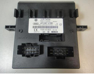

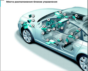

    Блок бортовой сети со стороны водителя под торпедой.Кстати я ищу такой блок.4F0 910 279M
  16. alien31
    alien31 Завсегдатай
    19 июл 2008
    858
    Латвия
    Audi A6 3.0 2013
    Re: Дооснащение А6 (С6)
    Блок бортовой сети номер 5

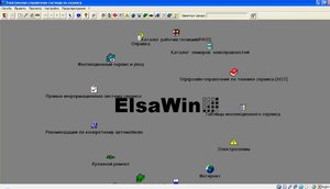

    МОжет кто подскажет, где можно взять электро схему машины?
  18. alien31
    alien31 Завсегдатай
    19 июл 2008
    858
    Латвия
    Audi A6 3.0 2013
    надо эта прога :thumbup:
  19. siroga
    siroga Заблокирован
    29 дек 2005
    7.812
    Q8 & PORSCHE CAYENNE S E3
    у тётки эльзы
  20. blood85
    blood85 Завсегдатай
    8 май 2011
    727
    A6/C6 2006
    а у меня эльза не хочет ставиться на 7ю винду,сколько всего перепробывал и фиг что
