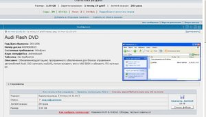

    14.210

    думаю можно, правда неясно, обязательно нужен для этого диллер или нет:)

    Дай ссылку на скачку.И если можно подробние что ды как.Протекшен нету попробаю .Есть подопатный не прокатит выкину.

    это на рутрекере! если ты там зарегистрирован, то в строке поиска введи "Audi flash" если не зарегистрирован, то в яндексе или гугле,,,,,,,,,,,, там куча ссылок для скачивания!
    P.S. единственно, не совсем ясно, что помимо этого диска нужно для перепрошивки! только VAS или еще диллерское он-лайн соединение,,,,,,,, и потом не факт, что для твоего блока там есть новая прошивка!
    у меня такая же засада с блоком электрики 2,,,,,,, поставил штатную сигнализацию, она не работает(((,,,,,,, как выяснил из GFSLight, эти блоки шли в двух вариантах,,,,,,,,,,,,,,,, один простой,,,,,,,,, другой с датчиком для этой сигнализации (сейчас по етке идет один только блок, причем етка показывает другой номер, нет тот, что у меня стоит)),,,,,,,,,,,, тоже сперва думал попробовать перепрошить этим диском,,,,,,, в итоге решил не рисковать (да и потом,,,,, найти бы еще кого с VASом, кто бы мог это грамотно перепрошить),,,,,,,,,,,заказал другой на ебее (благо он не очч дорогой)
