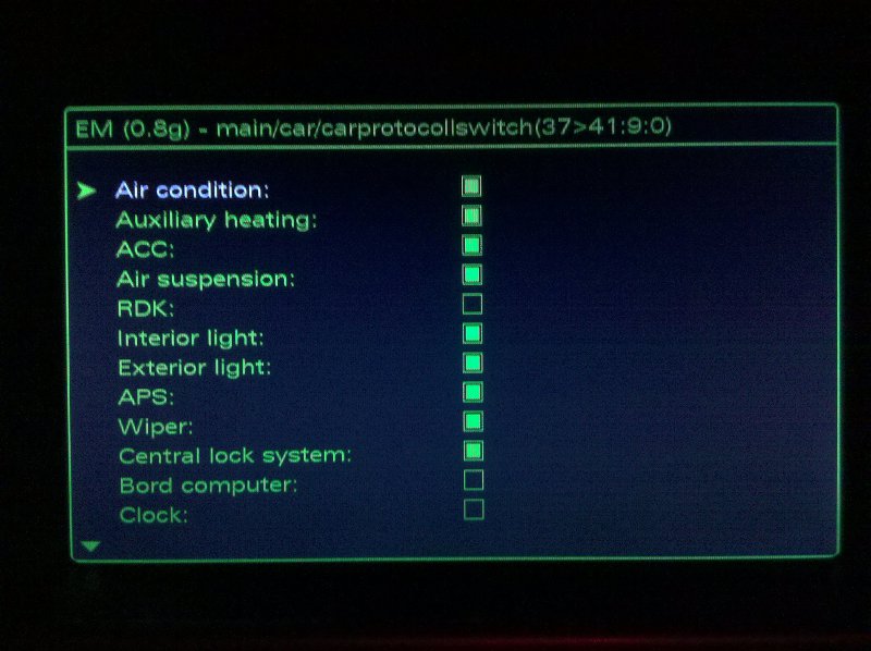

    Вот что включил у себя
    Вот...
    Вроде все прописал, а результата нема ((

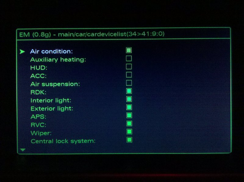

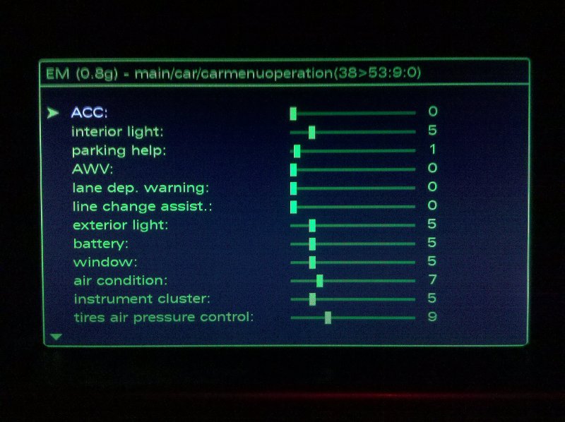

    Естественно, не забываем про Хидден меню. Там надо подкрутить следующее:
    - добавить пункт 'Interior Light' в 'car/cardevicelist'
    - значение 'Interior light' в 'car/carmenuoperations' установить 5
    Самое интересное это то, что при попытке регулировки яркости внутреннего (контурного) освещения всё работает!!! :rock:

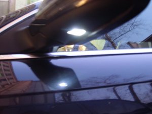

    как вариант - на фото авто "дооснащенная" подсветкой которая была доработана..
    хотя, у товарища на Q7 контурная подсветка горит в два раза ярче чем у меня на А6, может на фото выше - А6 со световодами и светодиодами от Q7? :shock:

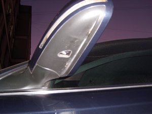

    Скажите, а у Вас эти нижние накладки на боковые зеркала отличаются чем то от обычных?
  13. MAXX®
    MAXX® почетный пенсионер
    10 июн 2005
    1.822
    Re: Дооснащение А6 (С6)
    О каких нижних накладках на зеркала идет речь? Если о тех, где стоят светодиоды посвечивающие пространство снаружи авто перед дверью, то в них дырка с прозрачным стеклышком закрывающем светодиоды..
    Вот тут я видел были указаны номера запчастей для дооснащения этой подсветкой:
    http://www.audi-club.ru/forum/showpost.php?p=5429686&postcount=2
    там как раз от А6 все детали используют
    Диодная подсветка в наружных зеркалах заднего вида
    Лампа правая - 4F0949134 – 1шт
    Лампа левая - 4F0949133 – 1шт
    Накладка правая - 4F0858524B01C – 1шт
    Накладка левая - 4F0858523B01C – 1шт

    Я имел ввиду http://87.118.230.251/base/au/3/873/648/8/17287#2 (позиции 2 с
    PR-QQ1) у Вас должны стоять, те, которые с QQ1, мне интересно, чем они отличаются от тех, которые с QQ0
    P.S. Все понял, спасиб!
  15. MAXX®
    10 июн 2005
    1.822
    я же написал уже - отличаются дыркой (отверстием) внизу с пластиковым стеклышком, под которое изнутри вставляется блочок со светодиодами подсветки..

    вот так понятнее будет:
  17. micke
    micke Живу я здесь
    2 фев 2009
    1.215
    q7 3.0tfsi cjtc 2014, А3 1.8t 2009г.в., a6 2.8fsi 2010г.в.
    Эвона какая красота! Надо будет тоже их себе замутить, главное, чтобы провода под эти лампочки в зеркале уже были! где то читал, что добавить провод в зеркало очч не просто
