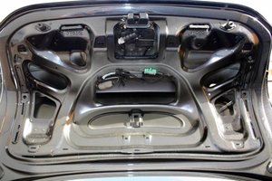

    В мозгу родилась идея поставить камеру заднего вида :D
    Первым делом был заменен блок гетавей (мой не поддерживал камеру заднего вида).
    Позже прикуплена сама камера, крепежи всякие, комплект проводки, планка подсветки номерного знака.
    В один из солнечных летних деньков было принято решение выделить пару часов на установку самой
    камеры. Сняли обшивку крышки багажника, всё не нужное сняли, разобрали разъёмы, протянули провода
    через гофру из багажника в крышку. Всё закрепили, подсоедилили и собрали.
    На форуме а8 читал что на 8-ке надо подрехтовать напильноком крышку багажника, на а6 ни чего
    выпиливать не надо, всё отлично встаёт на место).

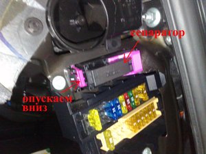

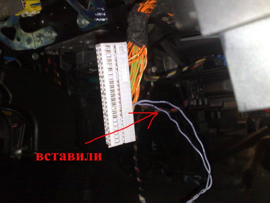

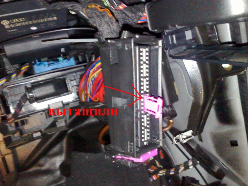

    Я принял решение делать всё как положено, те тянуть кан в сепаратор, а не присоединять к блоку
    парктоника(колхоз, имхо).
    Снова разобрали обшивку багажника, часть обшивки салона.
    Потянули кан к сепаратору(находится в торпеде с торцов, мы тянем на правую сторону по ходу движения).
    Сам сепаратор разбирается так:
    - снимаем крышку сепаратора.
    - опускаем сбоку предохранитель(розовый) вниз.
    - вынимаем.
    - аккуратно вытаскиваем 'чеку'(тоже розовая).
    - с торца колодки ещё защёлки.
    - вытащили.
    вставили пины, собрали всё назад.
    Всё собрали назад.

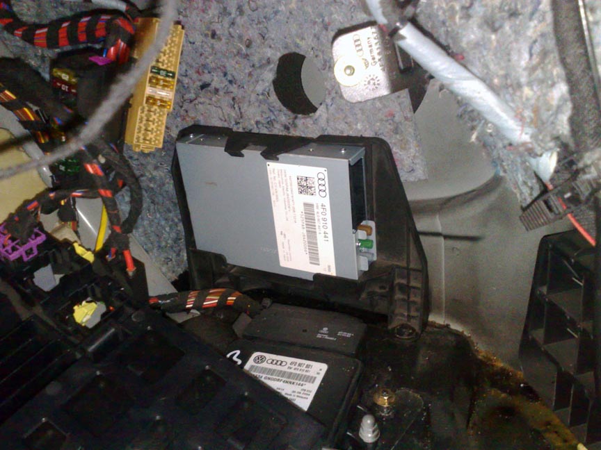

    Кронштейн блока управления камеры доверил установить арматурщикам.
    Запитали камеру, соединили проводку.
    Закодировали блоки (гетавей, мми, парктроник, камера)
    Осталось только отюстировать камеру, но она и так показывет.
    для установки камеры надо:
    блок мми с видеовходом, гетавей с поддержкой камеры, камера, бу камеры, проводка, крепежи, планка подсветки номерного знака, блок парктроника с поддержкой камеры.
