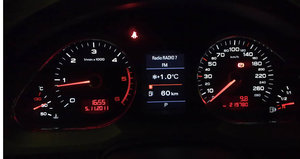

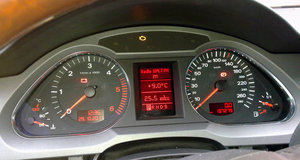

    Решил поменять себе приборку :D
    Было и стало:thumbup:
    Снял, поставил, поехал снял защиту(мастер тест стрелок ещё закодировал).
    Нравитцо:nod:
    Спасибо Сироге, что посоветовал рестайлинговую поставить:beer:
    Пробег только как-то резко за день намотался :)))

  15. VODOROD
    VODOROD Живу я здесь
    21 апр 2011
    3.300
    Avant 2.7 Tdi BPP
    Re: Дооснащение А6 (С6)
    Сильно отличается ? Чё та разница не видна
  16. popov_
    popov_ Живу я здесь
    25 фев 2011
    1.186
    А6С6 2,0TDI 07г.
    а в чем разница то???:shock:...нну кроме времени суток:laugh:
  17. VasilbV
    VasilbV Директор БАНи
    13 май 2008
    14.210
    Вожак стаи
    цвет. монитор БК между шкалами
