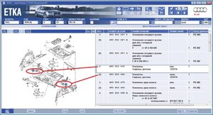

  14. Redman
    Redman Старожил
    20 дек 2007
    14.339
    Q7 CVMD
    Re: Дооснащение А6 (С6)
    Интересно... а вот эти детали разве не имеют отношения к установке креплений ISOFIX ?
  15. Gen1991
    Gen1991 Живу я здесь
    23 сен 2008
    2.517
    велик Кама 86 г.в.
    Имеют, они стоят с другой стороны кузова.
    Их покупать не надо, они уже есть.
    Именно в них вкручиваются болты.
  16. boich
