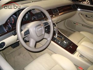

    руль механический.
    светлый кожаный салон (бежевый) а панель по-темней.
    для примера прикрепил фото. оно видимо от старой а8, но сочетание цветов руля и сидений у меня такое же.
    пс залез на элькатс - там вообще на этом подрулевом кожухе надпись "смотри иллюстрацию" - даже цветов на выбор нет.
    ручки (фары, дворники) черные вроде как.

    Кожух 4F0 953 512E 1GK Рычаг 4E0 953 521B 4PK Скинте свой ВИН, проверю еще

    Если руль и кожух к нему такого цвета как на картинке, то кожух должен быть серый, а рычаг чёрный.
    4F0 953 512 E1DH Кожух (серый)
    4E0 953 521 B4PK Рычаг

    Ну это вроде как от дорестайлинга, к тому же другого цвета - бежевый. :spy:

    А кто знает, кроме него, дорестайл или нет. ВИН надо, зачем гадать

    Ну он где-то писал, что у него 3tdi 2011. :) Ну с вином было бы легче, если etka подключена к базе.
