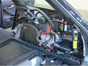

    В Avant как я погляжу, он немного в другом месте находится...

    надо была стрелу вторую забить, где в простых :beer: :thumbup::thumbup::thumbup:

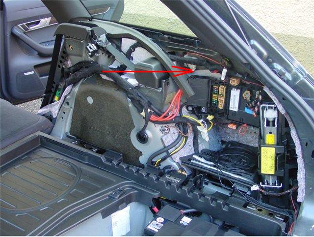

    Пожалуйста, для седана:

    Таже фотка кажись от аванта :nod:

    Фотка от Avanta, но я показал, где будет распологаться блок парктроника в седане:rock: Ну нету у меня фотки багажника седана:D

    Чуть ниже, а то особо усердные начнуть обшивку снимать :laugh: Ни чего снимать не надо, просто открываем крышку, прсовываем руку и отводим защёлку рукой, вынимаем блок, отсоединяем кабель. Зажигание выключено, можно и ключ для надёжности вынуть:nod:

    А протекшен не сработает? Просто отсоединяем кабель и все?

    Не сработает, я отсоединял тв тюнер, а вернее оба (аналог и цифру). Все было ок :nod:
