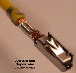

    1) Провод с нужным разъемом.
    -Это я как понимаю провод от рулевой колонки до межблочного разъема в ногах водителя?
    -Со стороны капота из блока управления двигателем нужный провод уже идет до межблочного разъема? и остается только купить разъем с проводом с внутренней стороны до рулевой колонки? (В фотоотчете видел, что нужно прямо в блоке управления делать дополнительный контакт в разъеме).
    -не могли бы Вы подсказать код если по указанным выше пунктам все ок?

    Да. Только этот межблочный разъём находится над ногами водителя в гнезде влагозащищённой коробки с предохранителями и релюхами, находящейся под левым поводком щётки стеклоочистителя. Т.е. доступ к этой коробке осуществляется из-под капота, но при желании можно всё сделать прямо из салона, ибо крышка у коробки есть, а дна нет. :nod: Просто надо просунуть руку так, чтобы сначала отсоединить верхний разъём, а потом вытащить из гнезда нижний. Как я уже говорил, самая большая трудность в этом случае - разобрать этот нижний разъём. В отчёте человек просто минуя нижний разъём подключает провод скруткой к проводу из верхнего разъёма. Это можно сделать только из-под капота. При отсутствии навыка задолбаетесь вынимать, а потом обратно ставить крышку коробки предохранителей. Итак, подытожим: разъём покупать не надо - вам надо просто добавить к косе недостающий провод. Каталожный номер этого чудесного провода 000979009E. Имейте в виду, что он короткий - примерно 30 см. Вам понадобится его удлинить, так что запаситесь проводком с сечением 0,63.
    Почти всё так. Недостающего провода не хватает между двумя межблочными разъёмами - один под капотом, другой на рулевой колонке.
    Значит дополнительных затрат не будет - у вас всё ок!

    PS: болтики для крепления рычажка круиза идут под номером N90906802. Надо 2 шт.
    Подробные инструкции по снятию руля и подушки, а также фото нужного пина в аттаче. :wink:
