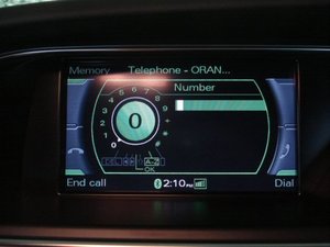

    Коллеги, прямо стыдно с глупыми вопросами, но все же не удержусь.
    машина A6C6 3tdi 2011.
    1) Не могу понять какой на ней MMI.
    Навигации и ТВ нет.
    Есть чейнжер в бардачке с 2мя SD (mp3 читает), цветной основной монитор, голубойзуб, впереди 3хполосная акустика (как я понимаю это DSP).
    Судя по тому что прочитал - basic plus. Вопрос, какие "ништячки" можно "малой кровью" (т.е. не большим бюджетом и не полной разборкой салона) в нем получить?
    Типа: воткнуть какую-нибудь плату (ТВ? навигация не актуально - нормальные карты только на КПК) в багажнике или настройки какие подкрутить.
    2) Круиза нет, хочу доставить. Смутило то, что какой-то провод нужно тянуть под капот. Это актуально для свежей машины или тянуть нужно было в старых?
    Можно ли обойтись без снятия руля? Или отдаться ацп за 13тр?

    Не MMI у вас, а радио с дисплеем.

    Если MMI, то панель управления на консоли внизу, а не в магнитоле.
    У вас как?

    Точно так как на картинке справа - у КПП большая шайба (без джойстика на ней) + маленькая шайба громкости + кнопки (car, setup, media, nav и т.д.). + на центральной панели никаких аудио разъемов нет - changer в бардачке с 2мя sd картами. Уверен на 99% что это MMI, вот только понять какой и на сколько его можно по-апдейтить не могу.
    Картинки слева это а4 как мне кажется.

    Да, не написал - блютуз выглядит так как на вложении в предыдущем посте.

    По версии можно определить.

    кроме блютуза....нечего ставить...на а6 идет в самых дешевых машинах!:hi:

    Непонятно, что вас так долго мучают, - у вас MMI 3G, ибо только такая система ставилась на рестайлинговые C6 (кажется именно в этой теме мне об этом поведали :)). Насчёт круиза - да, надо тянуть провод под капот 100%. При этом возможно не разбирать ничего снаружи, а сделать всё прямо из салона (проверено мной на практике), но для этого у вас должен быть провод с нужным пином на конце (номера деталей я уже где-то писал). Самое трудное в этом случае - разобрать белый разъём. Если у вас есть мультируль и бортовой компьютер, то ничего, кроме рычажка, накладки на рулевую колонку, двух винтиков и того самого проводка под капот не понадобится. Бюджет мероприятия около 3500 руб. Да, и не забудьте про биту (кажись M12, но точно не помню) для снятия руля (без снятия никак).

    учи мат часть....самая дешевая комплектация......какое 3г)

    Предложу автору этих строк тоже поучить мат часть ))) :umnik:
    После рестайлинга было только 3G! В данном случае это называется "3G радио" :thumbup:

    +1 Все верно.
