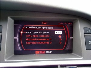

  14. alien31
    alien31 Завсегдатай
    19 июл 2008
    858
    Латвия
    Audi A6 3.0 2013
    Re: Дооснащение А6 (С6)
    А это у всех есть что то эту функцию никто толком не обсуждал

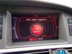

  17. alien31
    alien31 Завсегдатай
    19 июл 2008
    858
    Латвия
    Audi A6 3.0 2013
    глобального в этой функции,конечно ничего нет,но мне нравиться.Я поставил ограничитель на 160 и больше не превышаю.
