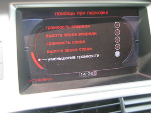

    Всю тему ещё раз просмотрел, но не нашёл инструкции, как сделать, чтобы при включении задней передачи/ парктроника громкость радио или сд уменьшалась!

  11. MAXX®
    MAXX® почетный пенсионер
    10 июн 2005
    1.822
    Re: Дооснащение А6 (С6)
    все там есть, в MMI регулируется..
    когда включен парктроник нажать на Звук/Sound правая нижняя кнопка

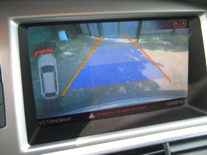

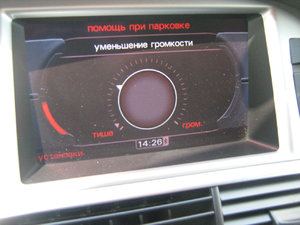

  15. MAXX®
    10 июн 2005
    1.822
    Я утром неправильно написал по памяти, вот как выглядит на самом деле:
    для уменьшения общей громкости аудиодевайсов при включении парктроника:
    нижняя левая клавиша на MMI "установки", далее нижний пункт "уменьшение громкости"
  16. Loelik
    Loelik Новичок
    11 мар 2011
    84
    A6/C6 2.0TFSI 06г.
    Спасибо, но судя по картинке Вы являетесь счастливым обладателем 3G. У меня на 2G нижняя строчка отсутствует полностью или её можно запрограммировать?
