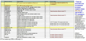

    А никто случаем камеру заднего вида на С6 не ставил,
    что нужно там по деталям, кроме блока управления камеры и самой камеры с держателем?
    Отчет о установке камеры был у нас на форуме, если был ткните плиз носом.
    заранее спасибо.

    если тюнера нет, тогда ещё 07-блок под замену ))

    да не знал, что для камеры ТВ тюнер нужен...
    у меня его нет.
    будем искать недорого)

    нужен интерфейсный блок (07) с видеовходом, а не тюнер.
    просто если нет ни тюнера ни камеры, значит интерфейсный блок без видеовхода.
    На мми 3-го покаления точно не уверен, тк с ним я не разбирался.
    Там разные варианты подключения камеры, есть через тюнер, есть напрямую (к 07 блоку).
