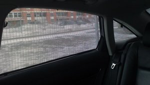

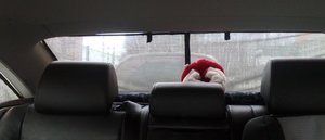

  13. Gen1991
    Gen1991 Живу я здесь
    23 сен 2008
    2.517
    велик Кама 86 г.в.
    Re: Дооснащение А6 (С6)
    сенкс, заказал, пришли.
    Встали отлично, только на заднем стекле небольшие волны. (ну назад можно и оригинал поставить)
    А по бокам :thumbup:

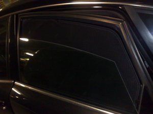

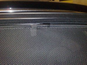

  18. Gen1991
    23 сен 2008
    2.517
    велик Кама 86 г.в.
    вот фото, качество конечно не очень, тк фотограф из меня ни какой :D
    надо задние как следует установить - времяни нет.
    но самое главное видно крепление, которое позволяет опускать стекло, именно из-за этого я их и заказал. ПРишли довольно быстро, федекспом.
    Помните, федэкспом в регионы (кроме мск и питера) можно отправлять только на 75 долл - 6 долл транспортировка(не путать с доставкой)= 69 долл юса. В мск и питер лимит 200 долларов.
    транспортировка примерно 2 долл за 1 кг веса.

  19. coch
    coch Живу я здесь
    20 окт 2010
    3.868
    А6 AVANT 3.0TD 09г А6 ALLROAD QUATTRO 3.TD11г
    Классные!Главное крепления видно.
