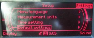

    вот то что из германии мне кажется совсем ни как не связанно... ибо читал на американских и европейских форумах у людей была похожая ситуация.. а русским я принципиально не пользуюсь - вполне хватает английского или немецкого...

    Да я не имел ввиду основную задачу в русском языке интерфейса, а именно невозможность изменить данные канала чтобы включить скрытое меню, которое возможно связано с появлением строки в установках о сведении версии ПО которое ты хотел узнать.

    вниз по меню больше не идет, все излазил ни где намека на версию нет, в VCDS с помощью шнура тоже ничего не нарыл...:smile42:
